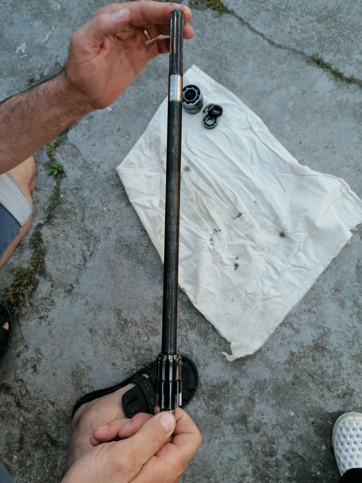

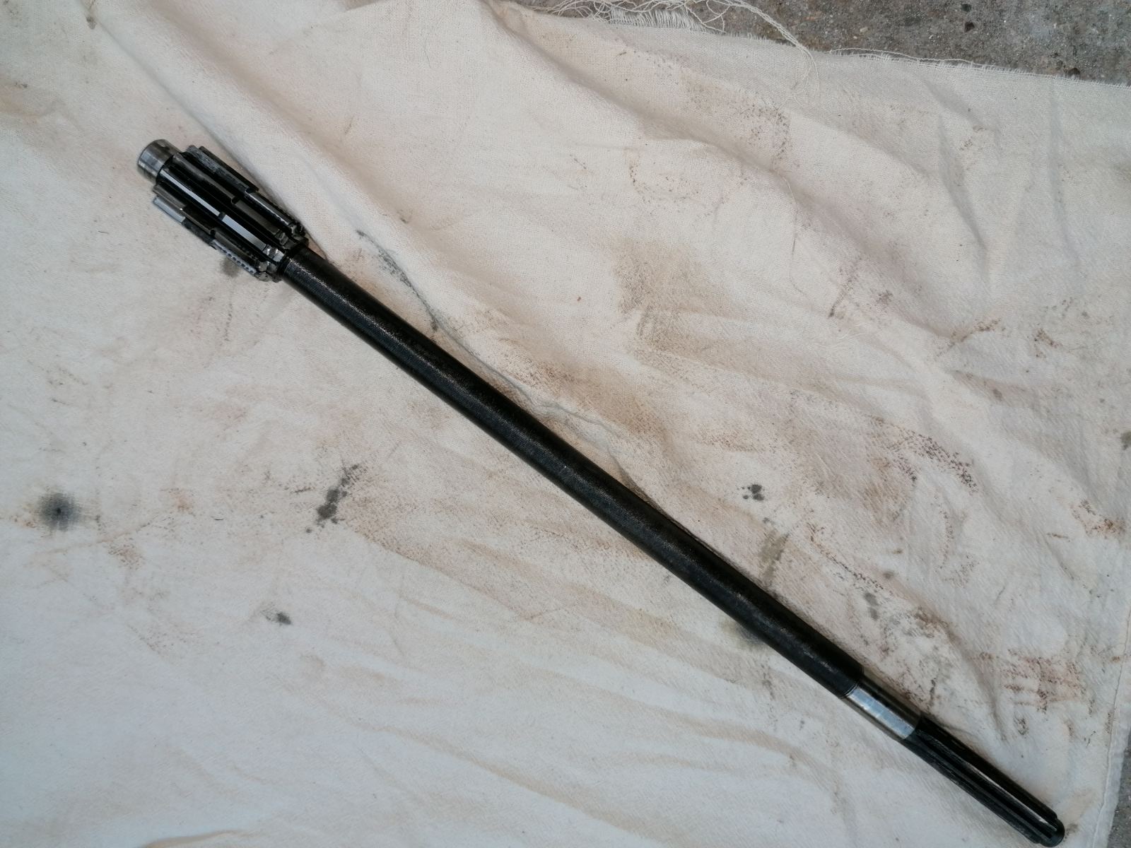

Нямам сили вече и нерви. Намерих един майстор в Пловдив и се разбрах в понеделник да му я закарам да я направи. Според него проблема е, че я няма ръчката за бързи и бавни а е зацепена само на бавни. Човека има магазин за части и рециклира точно този тип мото култиватори . Намира се до коматевският тривъзел. Някой ако го знае човека нека каже мнение.

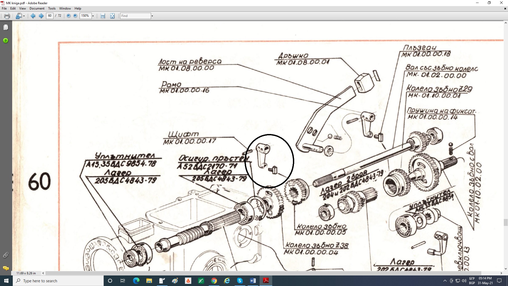

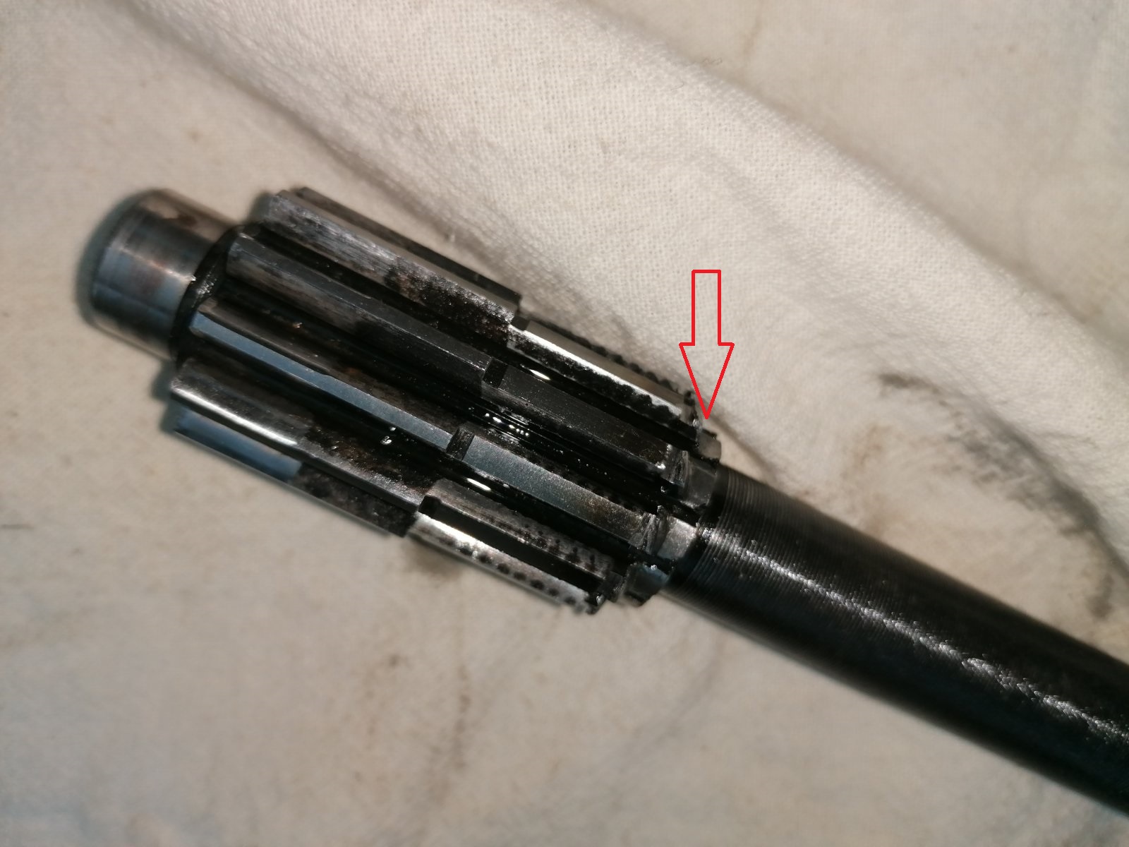

нед май 16, 2021 7:05 pmЕмо73 написа: Нямам сили вече и нерви. Намерих един майстор в Пловдив и се разбрах в понеделник да му я закарам да я направи. Според него проблема е, че я няма ръчката за бързи и бавни а е зацепена само на бавни. Човека има магазин за части и рециклира точно този тип мото култиватори . Намира се до коматевският тривъзел. Някой ако го знае човека нека каже мнение.Като си я разглобявал детайла ограден на снимката здрав ли е. Вала който си снимал се износва когато някой се опита да превключи бързи бавни преди да е спряла напълно машината.
