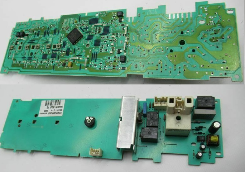

На старите минаваше големия ток на нагревателя през пресостата. Превантивно - ако е ниско нивото да не се включи. И макар, че контактите му не се отваряха под (голям) товар, се случваше да се стопят клемите от лош контакт. Тук щом има много релета ... проблемът май по-скоро е там.

A дали пък нещо лъже електронната логика, че Т е достигната и нагревателя не се включва. Защото машината пере на студено, а ми се струва, че не трябва да е така.
Но може и да греша, защото при мен миялната "пере" на студено при изключен тахогенератор без да показва грешки.

Аз също си мисля, че приема че е загряла водата, след като продължава с програмата.
Разбира се остават много въпроси: намалена ли е продължителноста на програмата, изобщо подава ли захранване на нагревателя (тогава си мисля че ще зацикли и ли ще продължи след по дълго време)....

За "майстор" е работата явно. Неприятно е че нагревателя има достъп само отдолу и ми омръзна да я обръщам за да правя опити.

нед юни 06, 2021 11:26 pmpitankata00 написа: За "майстор" е работата явно. Неприятно е че нагревателя има достъп само отдолу и ми омръзна да я обръщам за да правя опити.Като за начална проба може да включиш крушка за 220 волта към 1 и 3 от куплунга към пресостата и нагревателя. Ако крушката светне значи проблема е в пресостата или в някой от проводниците от платката към нагревателя. Ама сложи ключ на крушката, за да я включиш след като казана се напълни, защото електрониката може да получава сигнал за нивото от пресостата през нагревателя.
