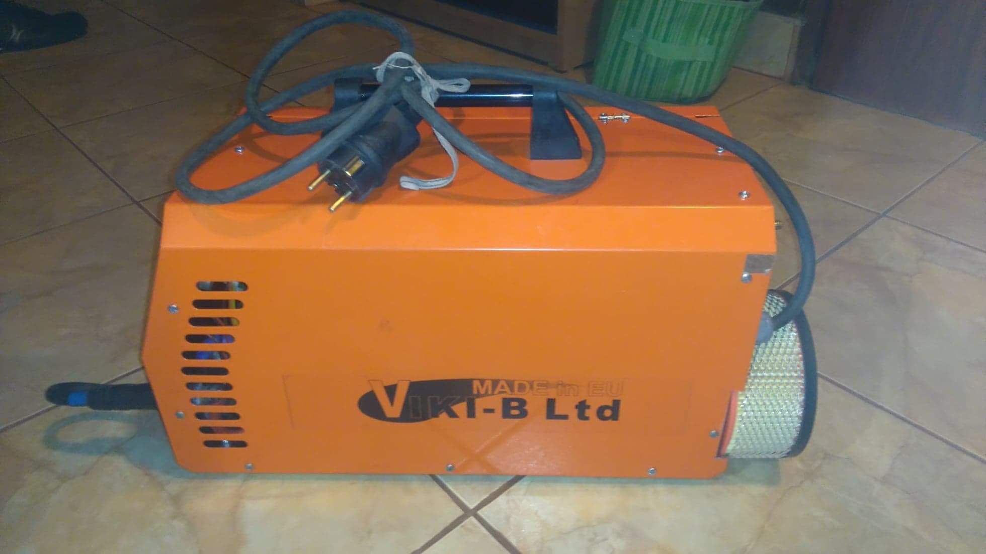

Наскоро си взех един от колегата Пансим . Единият трансформаторен ( един по-малък)вече отлетя от къщи. Тоя инверторния лек, удобен , преносим. Поръчах го с 5м кабели. Принципно Панайот ме предупреди, че не е много добра идея ( за 5 метровите кабели ) . Получават се малко по-големи загуби. Съгласен съм , но предвид електродите с които масово цвъкам, няма проблем. Може би с по-дебели или базични да има лек проблем . Не съм пробвал, ще купя няколко и различни да видя. Ако има, ще поръчам една къса маса ( кабел) за такива случаи.
Удобството е, че електроженчето се намира далеч от шлайфа и си режа, заварявам . Скатавам го на една страна и съм спокоен, че няма го осера със стружки.
Теста му беше два у-айзена ( П-профил ) Широки и дебели, да ги събера в колона . Използвах около 20-25-ина електрода един след друг , времето беше топло, електроженчето на припек . Исках да видя дали ще изключи от зора, ма не, няма проблем . Останах доволен. Шевовете, като за първа проба станаха добри, шлаката се беше отделила сама .
Въпреки всичко не съм се отказал и напълно от трансформаторните електрожени. Запазих си големият ни с 320А Айнхел, стар , но истински от бакър и желязо. Правен когато Айнхел не беше китайска измислица. Принципно такива груби железа си ги заварям на него.

От дълги кабели има смисъл когато машината е стационарна тя си стои някъде а ти си обикаляш с ръкохватката , при тия малки електрожени спокойно може да си го закачиш някъде до теб .
Това да си купиш 5 метра кабели само за да можеш да режеш далеч от електрожена е доста странна идея!
Не си ли се замислял че има случай в който, това и да искаш няма как да стане!
За работа в запрашена среда се слагат филтри преди вентилатора,пък и могат да се вземат доста други предпазни мерки... Но като и да е... Да ти е честит електрожена със здраве да си го ползваш.
cat - специалист
Когато режем с ъглошлайф изключваме заварячките , колкото и да пазиш винаги отиват стружки към тях .

Аз винаги изключвам неработеща машина. Стружки отиват там, къде ги пратиш. Имам ИЗА, искате ли да я видите, като нова е, а е на повече от пет :? години. С късите кабели е, но стружка към нея няма!
agj - майстор
Доста марки, дори и не толкова скъпи и реномирани, използват функция за изключване на вентилатора при неработеща и охладена машина.Това в известна степен ограничава попадането на стружки и метален прах в машината.

А най добре е да ги пратиш точно срещуположно на намиращия се срещу теб електрожен.
Благодаря за идеята. Това с филтър на вентилатора ми допада и ще го направя. Имам и нещо като екран, конструкция останала ми от един аспиратор.
