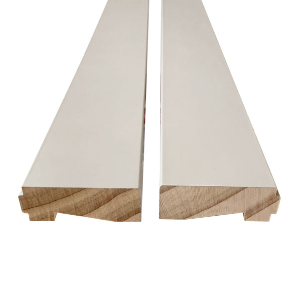

шоп - майстор
вт юли 06, 2021 5:36 pm2metraninja написа:
За ъгли а) и b) мисля че е логично да са 90 градуса,
И защо да е логично?
Hursa - майстор
Всъщност страничните и горната повърхност на прозоречния отвор обикновено са дори под по-голям ъгъл в сравнение с долната. Така се намалява засенчването и се увеличава осветеността. Но е добре да се предвиди още при строежа. Ако прозорците не са много малки, може да се спести (според мен). (Добре е да се поставят "ъглови профили с мрежа" по всички ъгли. Горния да е "откапващ". Отдолу, ако е алуминиева под прозоречната "дъска" - тя е със зададен ъгъл. Добре е да има такава с профили от двете страни за да се избегне стичането и зацапването на стената. Аз бих я залепил (освен закрепването и) с нещо гъвкаво - полиуретан например, за да се гасят вибрациите и шума при дъжд например.)
kancho - специалист
Най-скъпите прозорци, които съм слагал, си идват с 4 летви от чам за обръщане с перо на единия кант,което влиза в нут в рамката на прозореца. Няма никакви ъгли имат само фаска на гърба, която предполагам е да има място за пяната.
2metraninja - специалист
чет юли 08, 2021 7:32 pmшоп написа:
Аз затова и питам как се прави, защото само на моята си логика не мога да разчитам в случая. За обръщането от вътрешната страна слушах един майстор обясняваше че трябва да е по-голям ъгъла, защото навътре се отварят прозорците и да могат да се отворят поне до 90 градуса. А навън няма да се отварят прозорци, затова най-лесно би било да са по 90 градуса да не ми се налага да режа стиропор под ъгъл или да спазвам определен ъгъл при обръщането.
чет юли 08, 2021 9:05 pmHursa написа:
Но за ето това съображение не бях се сетил. Да не се засенчва прозореца от дълбокия 15 см стиропор би било чудесна идея наистина.
Какво имаш предвид да се предвиди още при строежа? Няма ли да стане ако просто зарежа стиропора под определен ъгъл? И тези ъгли с мрежа на са ли самите те 90 градуса? Или има и над 90 градуса? Или пък 90-градусовите могат да се разтворят/разчекнат до над 90 градуса?
шоп - майстор
На цялата ми къща тези ъгли са над 90 гр
може би са около 100гр именно с цел цветлина. Зидарията си е нормална с единички и четворки, ПВЦ профилите с мрежа също стандартни.
Просто когато се лепи ТИ при обръщането се задава ъгъла с лепило или пяна с различна дебелина и стиропора се минава с ренде за дооформяне.
За мен ъгъл над 90 гр изглежда по-естетично. Иначе при дебела ТИ или дълбоко вкарани прозорци къщата все едно е с амбразури, макар, че и амбразурите са ги правили с ъгъл над 90 гр заради обзор.
Всичко е въпрос на личен избор
