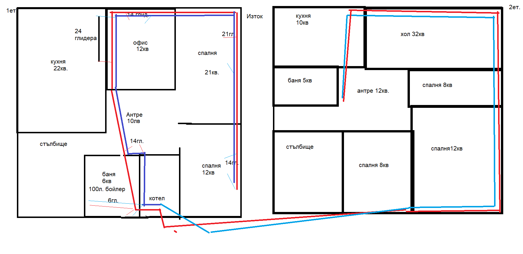

Схемата в главата ми е да тръгват тръби 32" от котела за един кръг на първия етаж и разклонение към втория за втори кръг там, като на всеки два-три радиатора намалявам цолажа. Една помпа ще ли е достатъчна да завърти?
Всъщност тук писах каква мисля да е схемата.. но доколкото разбрах е възможно и с един цолаж тръби, просто да тръгват в различни посоки топлата и студената вода, така ще загрява еднакво всички радиатори (студената минава първо през радиатор. 1 така до седем, на първия етаж, топлата първо през седми та до първи)..
Вие как бихте я направили?

Нарисувай някаква схемичка на двата етажа.
Според мен със 32 мм ППР тръба ще е малка за 11 радиатора, аз бих заложил в началото на 40 мм( така си сигурен, че имаш достатъно дебит).
След това със 40мм можеш да сложиш помпа и 25 и 32 без да се притесняваш.

Един кръг за първия етаж и друг за втория да тръгват от котела.
Отделно кое е по-добре, отворена или затворена система?
В случая пространството в котелното не е много голямо.
етажи къща.png (65.22 KиБ) Видяна 1593 пъти

Дай да почнем полека лека:
1 Уточни ли котела ?
2 Каква помпа ще се ползва ?
3 3ри пътен клапан ще има ли ?

Да, команд 22кв с горелка ви фаиър шабленската.
Помпа не съм решил каква, предложи.
Клапан също незнам какъв, но ще сложим щом е по добре с него.
speka_rs - майстор
пет юли 23, 2021 2:15 pmDamyan написа:
1. Ако котела е на вход и изход 1 1/4'', да се придържа ме към този размер тогава.
2. Помпа ползвам Вилото 32-6 и съм доволен от тях.
3. Ако ще се ползва три-пътен клапан да е HERZ teplomix 1 1/4.
И след него почваш на 40мм инсталация като я разделяш на 2 х 32 мм за всеки етаж.
п.с. Аз съм фен на затворените системи, трябва да си сигурен само на колко издържа този котел, като налягане за да знаеш какъв предпазителен клапан да си сложиш

Работно налягане на водата, bar 0,3 - 2,5
Изходи за топла и студена вода на водната риза, цолове G1¼"
Работна температура на водата, °C 55 - 90
Коефициент на полезно действие, % 95
Температура на димни газове - минимална/максимална °C 60/130
Мисля че е добре като параметри.

Някой погледна ли му спецификациите? Всичките?
Скоро внасях пелетна камина (18клвт.) на съсед, с помощта на още двама, по стълбите. Колко тежи това нещо, колко хода има? Ще го внеса сам. Русенското нещо изглеждаше по същият начин.
Сериозен котел има тегло х2+. Печката ми на дърва тежи колкото него.
За тези пари, по добре изпитаният стар Бош. С него има опция да гори дърва и въглища. Този котел, след "лека" намеса, гони по ефективност Грейко.
Ясна ли е подробната схема, с всички елементи?
Отворена или затворена?
Къде ще е РС?
На вторият етаж ще има ли бойлер със серпентина?
АО или ръчни?
До тук, виждам два възможни проблема, които се оправдават с бюджет и един, поради незнание и липса на опит.
