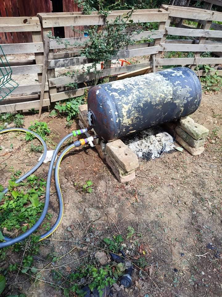

Здравейте направихме система за затопляне на басейна със стар бойлер затоплящ се на огън... Водата се източва от басейна посредством Ел. Помпа и се влива в бойлера... Излиза през другият кран и се влива в басейна отново... Циркулира постоянно. Въпроса ми е дали има възможност да гръмне евентуално при презатопляне... Прикачвам снимка...

Добре значи това ще го направим, но за момента значи няма страшно и няма да се взривим по някое време нали

съб авг 07, 2021 4:43 pmAndri01 написа: Даже и при спряла помпа , но отворени шлангове опасността е "0". Но има вероятност да прегори корпуса. За подсигуряване сложете един предпазен клапан, от бойлер в най високата част.За да не прегори, нямаше ли да е по-добре един стар радиатор от дебел чугун?

съб авг 07, 2021 6:23 pmLisichkatagabi написа: Добре значи това ще го направим, но за момента значи няма страшно и няма да се взривим по някое време налиНяма да се взривите, но може да подпалите оградата.?
Идеята с чугунения радиатор е много добра. Слагаш го легнал на огнището и отгоре го покриваш с ламарина. На тая ламарина може да печеш пържоли или чушките за лютеницата.
