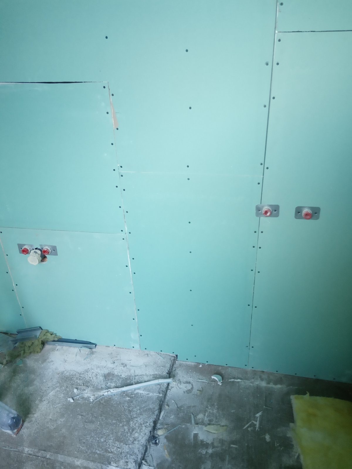

доста време не съм споделял развитието на моят проект, но работата кипеше с пълна пара. След покривът, дограмата и интериорните врати дойде време за инсталациите. Вкарахме канал, вода и газ в къщата и започнахме с новата електро инсталация, като успоредно правихме окачени тавани на всички помещения, в един момент се включиха и момчетата с отоплителната система. За мое съжаление дюшемето и носещите греди бяха в много тежко състояние и в 3 от помещенията се наложи да ги премахнем, остана единствено в основната спалня, защото там беше в най-добро състояние, това е и единствената стая, под която има помещение /мазе/, може би затова се е съхранило по-добре дървото. В другите помещения изхвърлихме дюшеме, сгурия отдолу и всякакви боклуци докато стигнахме до почва, след което насипахме дребен камък и наляхме армирана подова плоча.
Относно електрото нямах желание да правя изцяло нови трасета, исках само на отделни места да пусна допълнителни контакти, но инсталацията беше много стара и може би взех правилното решение да подменя всички кабели, както за осветлението, така и за контактите. ВиК инсталацията е съвсем стандартна като топлата вода идва от котела, оставихме канал и вода в бъдещата кухня, като единственото по-различно решение беше относно душ-кабината, която вместо да е на едно ниво с цялата баня и да трябва около нея да се изгражда праг, който да спира водата, ние свалихме зоната която ще се ползва за душ с 5 см. и така стана като вкопана. Пускам няколко снимки от процеса на работа.
Котелът е BOSCH Condens 2300iW, като цялата инсталация заедно с външното трасе, което е около 30 метра, излезе приблизително 6000 лв. с ДДС. Имахме дребни закачки с фирмата, която го монтира, но като цяло съм доволен от резултата, вече го изпробвах и смятам, че такава инсталация дава невероятен комфорт на обитаване в къщата. Спрях се на панелни радиатори, не само заради по-ниската цена, а и лично на мен ми харесват повече на външен вид, отделно и много хора ми казаха, че дори топлят по-добре, така че не намерих нито един аргумент за да си сложа алуминиеви. Размерите им са мааалко по-големи от необходимото за помещенията, но поради това, че няма да имам външна изолация исках да се презастраховам и на радиатори, дадени с височина 60 см., ги увеличих на 90см. Може да станат малко натрапчиви с големия си размер в стаите, но прецених, че е по-важно да е топло. Единствено се отказах на този етап от WiFi контролер, с който мога да управлявам котела от разстояние. Предложиха ми Bosch Easy Control CT200, както и Honeywell, , но цената от 500 лв. ми се стори доста висока, търсих алтернативни контролери, но не намерих по-евтин, ако някой може да сподели решение ще съм благодарен.
