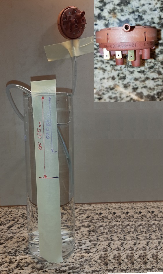

Дренажната помпа тръгва моментално щом пресостата е задействан ..
Не ми се вярва да прекарат тока за нагревателя директно през пресостата, това ще е пълна недомислица ако е направено така, това са 10-тина ампера сигурно и ще му заминат контактите за нула време. Можеш ли да провериш дали е така ? Мойта си работи като я чистя от време на време.

Направи ми впечатление, че при източване на водата щом нивото намалее до изключване на контакта на пресостат НН дренажната помпа спира, престоява няколко секунди и пак продължава да работи.
