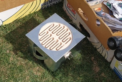

нед сеп 19, 2021 9:46 pmAndri01 написа: Сякаш сте забравили откритите котлони от средата на миналия век? И все пак работеха, ползваха се и не знам/ поне аз/ да има някой убит от такъв котлон!! Е,не е безопасен- според съвременните норми ,но като за антика става .Не сме забравили откритите котлони - този тук няма нищо общо с тях но ти няма как да го забележиш. Просто не си компетентен по въпроса.
И да, има убити от такъв котлон - знам за поне един такъв случай.

Тук акцентът на Хидрата е върху крайно опасното изпълнение на гнездото за щекер - без защитна обсада

нед сеп 19, 2021 10:28 pmLazarGanev написа: Тук акцентът на Хидрата е върху крайно опасното изпълнение на гнездото за щекер - без защитна обсада+1

Слагаш му една стъклокерамика отгоре и става модерен.

пон сеп 20, 2021 1:02 pmzz_stefanov написа: Слагаш му една стъклокерамика отгоре и става модерен.Да ама не. Ще трябва да му биеш и няколко кола за земно...
