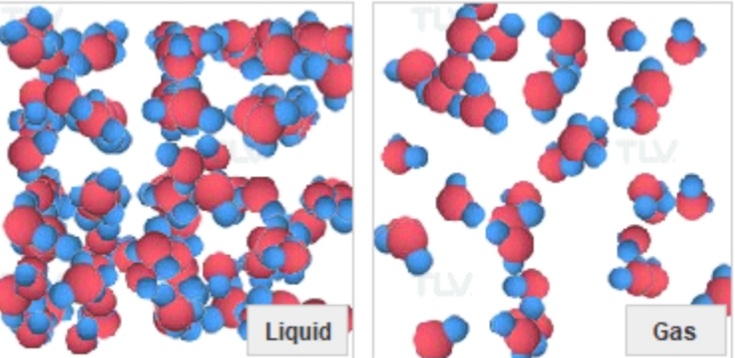

Най-простичко казано, ако един материал е паронепропусклив,е логично да е и водонепропусклив ,защото молекулите на парите са в пъти по-малки от водните.

Ами да,червя се,защото се изразих грешно,от желание да не навлизам в подробности със 1 молекула водна пара и размерът и спрямо няколко от същите молекули свързани(или да кажем неотблъскващи се) в капка вода .Грешното ми изразяване не променя факта,че материал,който не пропуска молекула вода в газообразно състояние ,ще пропусне няколко от същите молекули вода свързани/неотблъскващи се в течно състояние.Точно обратното -има паропропускливи,но водонепропускливи мембрани,а има ли непаропропускливи,които пропускат вода?
Опитвате се да ме убедите,че през стена с 3 слоя латекс ,както и стиропор със силиконова мазилка , състоянието на водата от втората картинка няма да премине,но при най-прост опит да плиснете чаша вода(първата картинка) ще установите,че водата може да премине отвъд въпросните финишни покрития.
