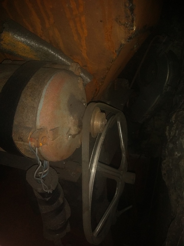

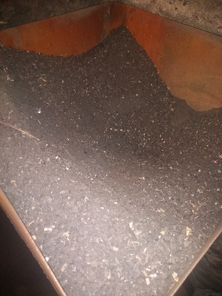

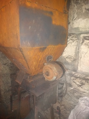

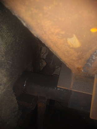

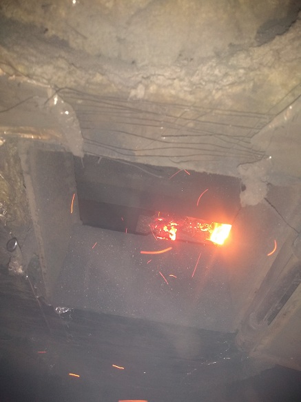

Ето и снимки на Франкенщайна. Грозно, ма работи 24/7 вече две зими.
kretio74 - специалист
Та на въпроса за шлаката. Май няма отърваване с моят тип горелка. Понамалих я с чести къси подавания и ще си я търпя, не ми пречи.
Ко някой е решил да си Направи Сам горелка да пише , ще помагам да не откривате топлата вода, че знам колко мъка ми струваше да я накарам да гори добре. :? :? :?

За да гориш тази прах трябваше да поискаш 200 лева, а не да ги даваш, но ти си знаеш. Виж фракцията от снимките по-напред в темата. Виждат се ситни парчета. Около 1-10 е, а това което си взел е ситна прах.
