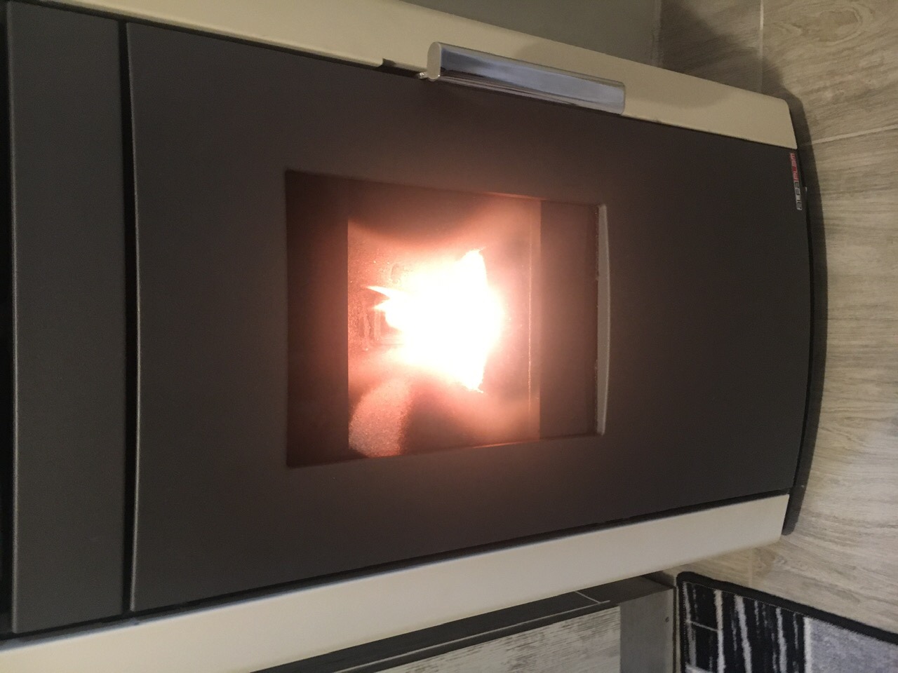

Защо ми цапа така стъклото някой запознат? Дали не трябва нещо да намаля въздух или някоя друга настройка а и това бяло петно горе вляво от какво може да е изгорил съм 15 човала вече и до сега го нямаше а преди 2 дена излезе
