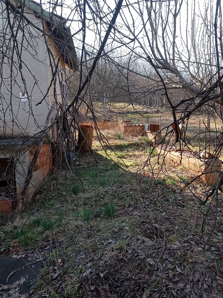

Здравейте, от известно време ми се прииска да си имам някакво бунгалце близо до гората.
Намерих подходящо място във местната вилна зона и на поносима цена. Закупих го. Оградено е
и има постройка една стая с полу вкопана маза и тераса с удостоверение за търпимост. Има ток
и партида ВиК. Около 1 декар е много спокойно място. Недостатък са последните 300 метра от пътя,
тъй като е сравнително лош( но все пак с бмв минавам, но на мокро не мога да обърна :lol: ).
Първоначално мислех за някакво бунгалце, но после реших да е малка виличка от тухла. Все пак
и да е по бюджетно, защото в момента и парите са кът и затова ще се напредва бааавно в тази тема.
Засега съм в процес на вадене на документи за разрешително за строеж.
Най- голям проблем ми е водата тъй- като съм на някакъв стар водопровод и последна къща най- висока
точка и няма капка вода при мен. ВиК ми предлагат водопровод за моя сметка около 350 метра по
продължение по пътя за включване до новия водопровод. Обаче реших да пробвам първо със сондиране.
Един местен "шаман" с багети ми посочи местото с най- силен "сигнал" и там предстой да пробвам.
За целта съм спретнал една самоделна установка с електродвигател взаимствана от руснаците за водно
сондиране. Вчера изкопах ямите за водата. Качих един бидон 1000 литра, защото ще ми е нужна вода
за сондирането и качвам с джипа вода в туби от минерална вода докато го напълня. Купих си моторна коса китайка,
изкара сезона(3 косения само) и моторен свредел за дръвчета и помощ за копането. Общо взето се налага засега
да действам с бюджетни решения. За прекарване на материали засега разчитам на верния Уаз.

На колко очакваш да е водата? Наоколо няма ли комшии със сонди?
При тебе изглежда равно на снимките. При мене, комшиите дупчиха, и двамата изкараха вода след 20-я метър, но те са на баира отгоре и наоколо имат скат 15-20м.
Chichati - помощник
Снимката лъже, има голяма денивелация. И аз съм също на доста високо и под мен има скатове по десетина метра.
Комшии няма много около мен, но когато минавам покрай други вили виждам кладенци в дворовете. Под пътя има скат десетина метра и там има каптаж на от чешма от склона, така че има някаква надежда за успех. А не знам всъщност на колко метра ще излезе(ако въобще излезе), имам направени 20 метра щанги, стига да може да се пробива бих направил и още ако е нужно.
