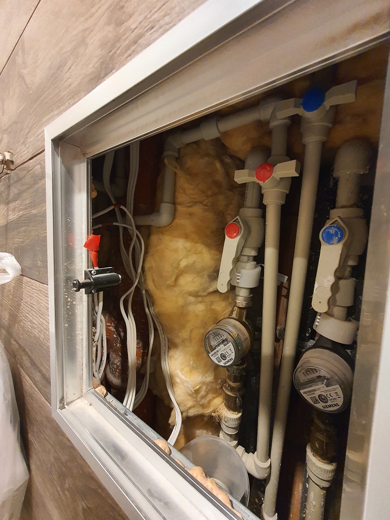

Това, че пише 380 а не 400V да не те притеснява.
Кабела 2.5 кв. мм е достатъчен за 12 kW трифазно.
А къде смяташ да правиш самата връзка - в банята ли или другаде.
Явно при този бойлер трите нагревателя са свързани в звезда. В звездният център е нулата и по един край на всеки от нагревателите.
Межу нулата и всяка фаза имаш 230 V, a 400 V е напрежението между другите краища на всеки 2 нагревателя.
Tuscany написа: Т.е. при само 2 активни фази, какво ще стане с напрежението?Ами нищо няма да стане. т.е. ще си работи на два нагревателя по 230 на по V, а не на 3 х 230 V.
