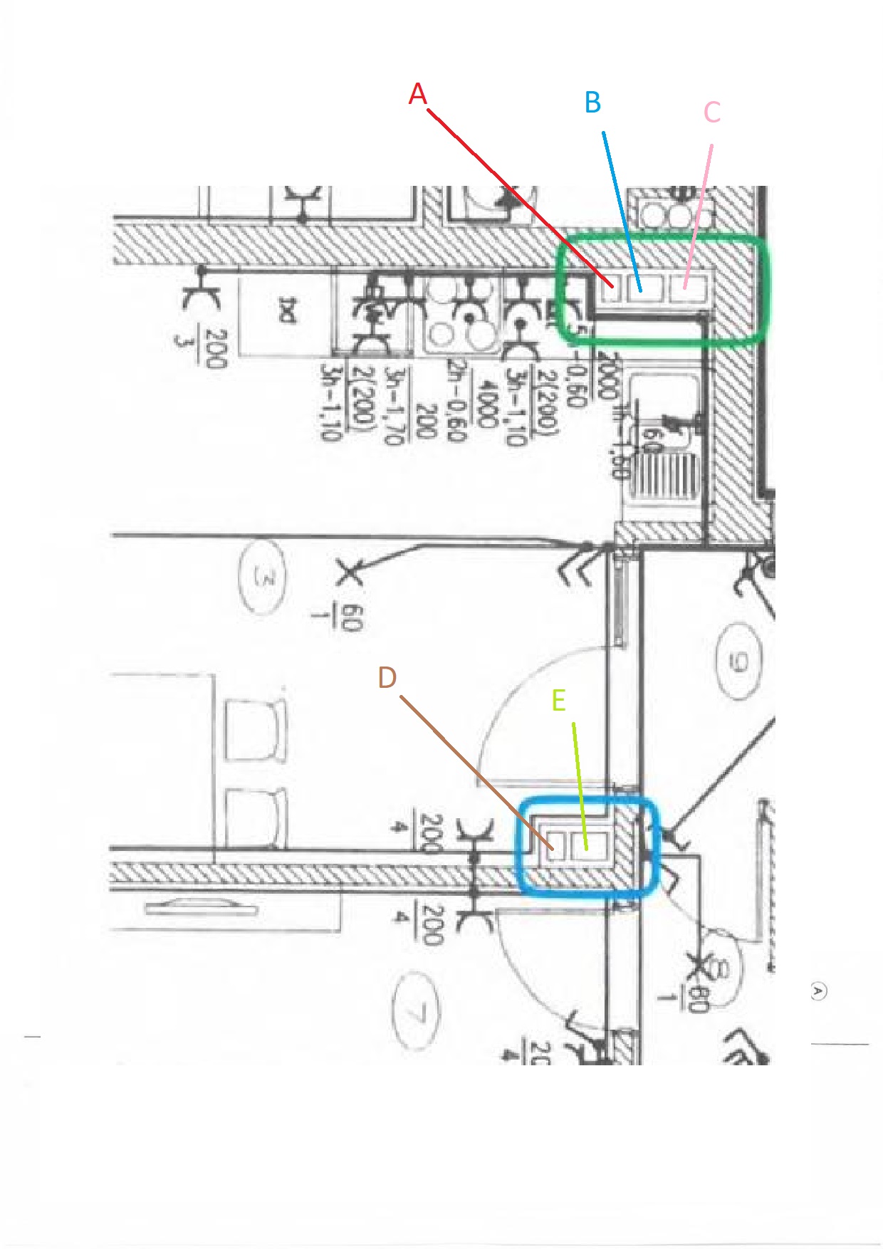

Подкрепям Илия. Включваш аспирацията в 15/20, не в двойното тяло. То е смукателен комин. Самостоятелното е аспирация.

В малкия отвор се зауства от етажа, големия е транспортен за всички включени в този КОМБИНИРАН комин етажи до горе (покрива). На последния етаж малкия отвор е възможно се извежда до горе самостоятелно.

Kozl, ясно е, че до зеленото са готварските печки, ама още ли не е ясно, че сифонът ми е затапен отгоре с плоча. а средният отвор е затапен на 90%. Кое не е ясно?!
Верно зеления правоъгълник удобно място е за аспирация. Ама е затапено от горната плоча.
А въпроси меткам, за да потърся решение как да реша проблема със затапването на сифона и на средната вертикална дупка.
Въпрос: За какво служи третият отвор. Дори и да сте ми отговорили - не съм разбрал за какво служи.
Много моля, пояснете за какво служи третата дупка на тройния комин. Нищо друго не ми остава освен да заустя аспиратора директно там. Как ще стане - не знам. Но такива намерения имам. Колко е законно това? Намеренията ми протовоправни ли са?

чет фев 03, 2022 2:33 pmchapara написа:
Чакайте сега. В кой отвор 15/20 включвам?
Гледайки чертежа - има сифон (така му казва Илия) 15/20 см. Следва отвор 20/20. И следва друг отвор 20/20. ТОВА Е СПОРЕД ЧЕРТЕЖА
На практика - имам сифон 15/20 (затапен е от горната плоча на 100%). Следва отвор 20/20. Сифонът и този 20/20 отвор са в едно бетонно коминно тяло.
Отворът 20/20 също е затапен отгоре на 90%. Просто е затапен с горната плоча!
Имам и трети отвор - който е с размери 15/20.
Кое какво е?
На кое казвате смукателен комин?
Моля, помагайте.
Благодаря.

чет фев 03, 2022 3:09 pmarxd129 написа:
20/20 е общия комин, един да запали печка и ще разбереш за какво е :-D сите сажди ще са у вас.
Твоя комин с плавен преход отива в общия, няма как да видиш светлина. Единичното тяло 15/20 е отдушника ти и то се слива плавно в големия отвор, така че обаче да не може да се смесва с димни газове, пак няма да видиш небе. Мушни нещо горящо в двата по малки да видиш теглят ли!
Средния го затвори надлежно! По цялата твоя вертикала не може да са само идиоти, питай някой къде си е вързал аспирацията, не че не може да е направил така както ти си го замислил :lol: :shock: :lol: После се започват едни теми, що мирише, що има пушек и така....
chapara - майстор
Първото и второто е едно цяло-смукателен комин, а третото от твоето питане е аспирацията :cool:
Освен това на чертежа се вижда ясно че аспирацията е точно към частта с котлони и фурна, а какво ровичкаш по целия комин, провери ли тягата като отвори аспирацията?

За краткост и яснота, как занапред да наричам отворите А, В, С, D и Е.
Моля, нека въведем ред при назоваването на отворите А, В, С, D и Е.
Отвор А се нарича....
Отвор В се нарича...
Отвор С се нарича...
Отвор D се нарича ...
Отвор Е се нарича...
Благодаря.

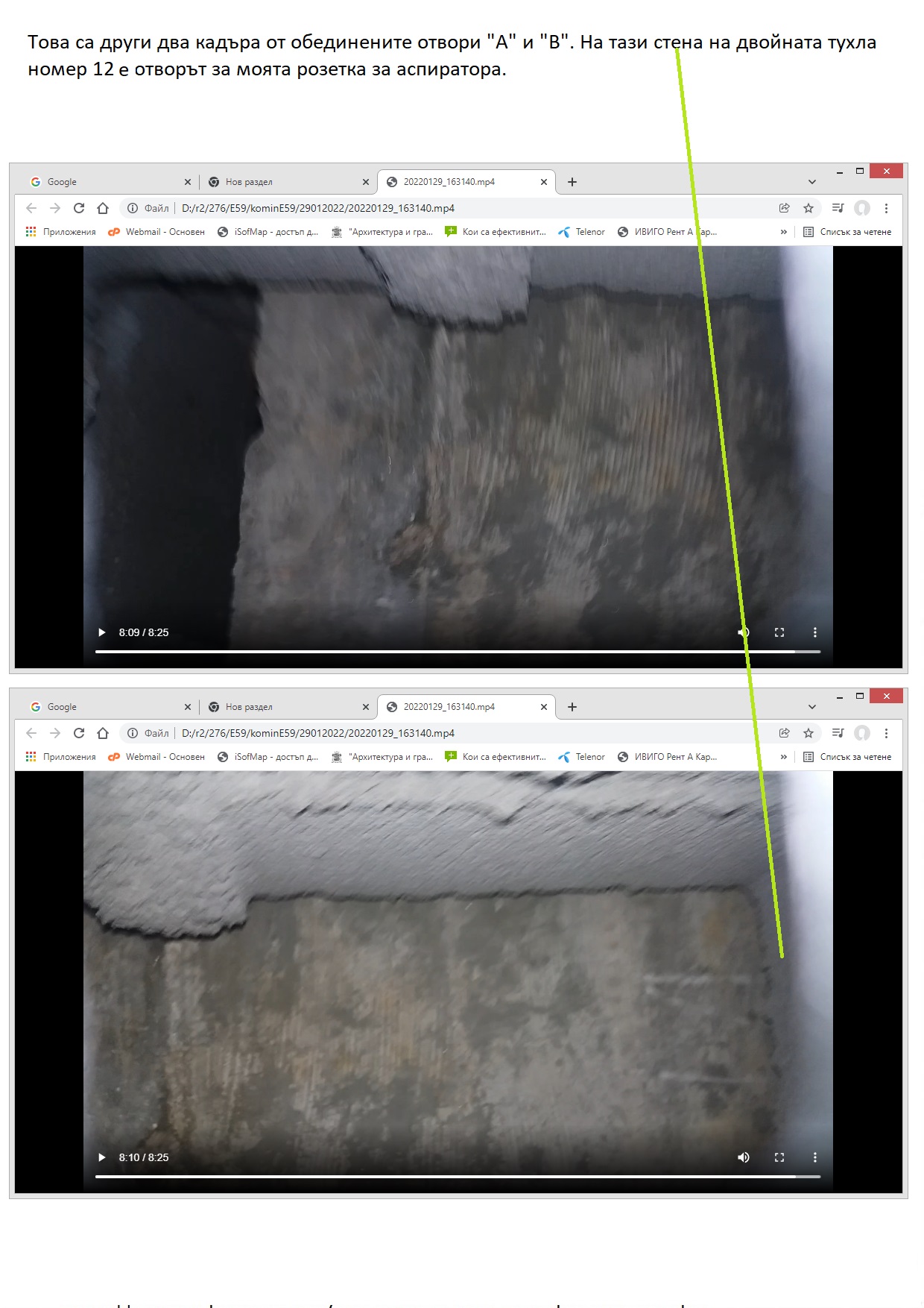

Показвам няколко кадъра от проблемния участък.
arxd129 - специалист
Ето още един кадър
