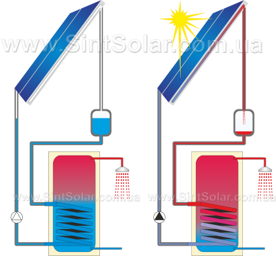

Относно въпроса на Шоп-а за аварийно изпускане против замръзване
Може би не сте разбрали идеята - за самоизпразващата се система - не само аварийно, а всеки път, когато добива е по-малък от разсейваната от колекторите топлина.
А как от тези изпарители смятата да направите колектори?
За съпоставката - трябва първо да се види какъв е бил самоделния колектор и при какви условия са били съпоставени с турския. Не че не може да е по-ефективен самоделния, но може и съпоставянето да не е било коректно.
шоп - майстор
Точно така. Предложих самоизточваща се система за да се минимизират загубите от колекторите.
С този огромен обем вода в колекторите (500 литра) да не ги прибираш на топло и да ги охлаждаш нощно време не е изобщо логично.
hristo_qn - специалист
Относно въпроса на Шоп (той ми е писал вече, но има още какво да кажем). Според проектанта самата помпа след изключване ако не изпуска водата трябва да се заложи ел винтил, гарантиращ изпускане, и то винаги. Аз не съм съгласен това да става особено лятото в часовете на силно слънцегреене - Защо ел винтила и помпата да изпускат водата примерно в 14 часа, след едно от междинните спирания на помпата за няколко минути, през което време диференциалния термостат ще включи отново помпата? Водата ще е изпусната, а слънцето печели пече.
Друг е въпроса ако силното слънцегреене го прекъсне плътна облачна система. На пазара има слънчеви сензори, които реагират на пряка слънчева светлина с друго приложение - да включват и изключват засенчващи щори на прозорци - не е проблем този сензор да командва електроклапата да реагира на висока облачна система. Коментирах това с шефа на Интел Поморие и ме увери, че той е правил такива устройства на доста по-евтина цена от тези на пазара. За мен такъв сензор е от голямо значение - 500 литра вода не е малко.

шоп - майстор
чет фев 03, 2022 5:52 pmhristo_qn написа:
Явно проектанта знае повече или не ти е обяснил всичко.
Според мен излишно усложняваш системата с клапани и т.н. Рано или късно те дефектират. И повярвай ми закона на Мърфи работи. Или ще е -20 навън или + 40 и вие сте командировка!!!
За мен една система е надежна, когато има минимум движещи се части. Една цирк. помпа е предостатъчна.
За ефективността се грижи диф. терморегулатор. Например ако колекторите са с 5 гр например по-топли от водата в буфера помпата стартира.
Просто и надежно.
"Явно проектанта знае повече или не ти е обяснил всичко."
Така мисля и аз, мненията ни се припокриват. Водата се изпуска само при висока плътна облачна система през деня и при залез слънце. Затова си избрах и помпа, която при изключен режим не изпуска водата обратно. Нормално отворения клапан на Данфус е успоредно свързан към помпата. От него зависи ипускането на водата само при тези 2 условия - облачна система и края на деня. Сутрин той ще включи и ще затвори, но системата ще се напълни, когато диферинциалния терморегулатор реагира на загрятите, но още празни колектори. Ще включи помпата и чак тогава ще се напълнят колекторите.
Клапата е от висок клас, командва хладилна камера - 50 кв.м на Метро. Ако не е надеждна ще е катастрофално. Зимните месеци съм вкъщи. Пролет, лято и есен отсъствам често, затова избрах отворена система.

Да втечнен газ.. имай на предвид, че е с налягане над 10 атмосфери... какъв дебит мислиш ще има с вода на 1 атм...
brum - майстор
Той магнетвентила като цяло не е подходящ за тези цели. Има нужда от диференциално налягане за да текне нещо през него и това гарантира, че никога няма да източи всичката вода. Ако му трябват 0.2 бара ще остане вода 2 метра над него. Та не е само проблема с дебита.
За без налягане са удачни сферични кранове със задвижки. Ама цените им са неприятни...
