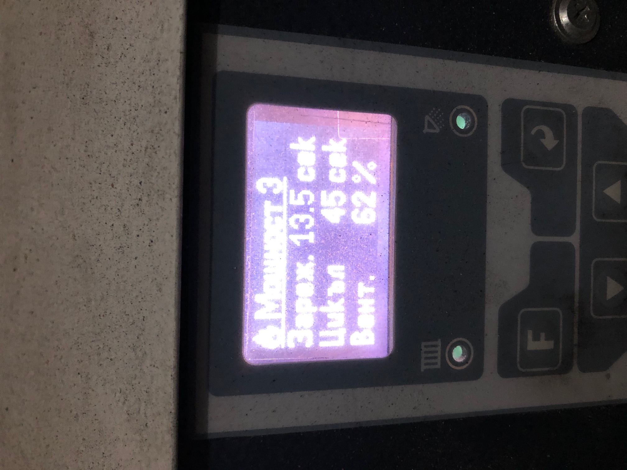

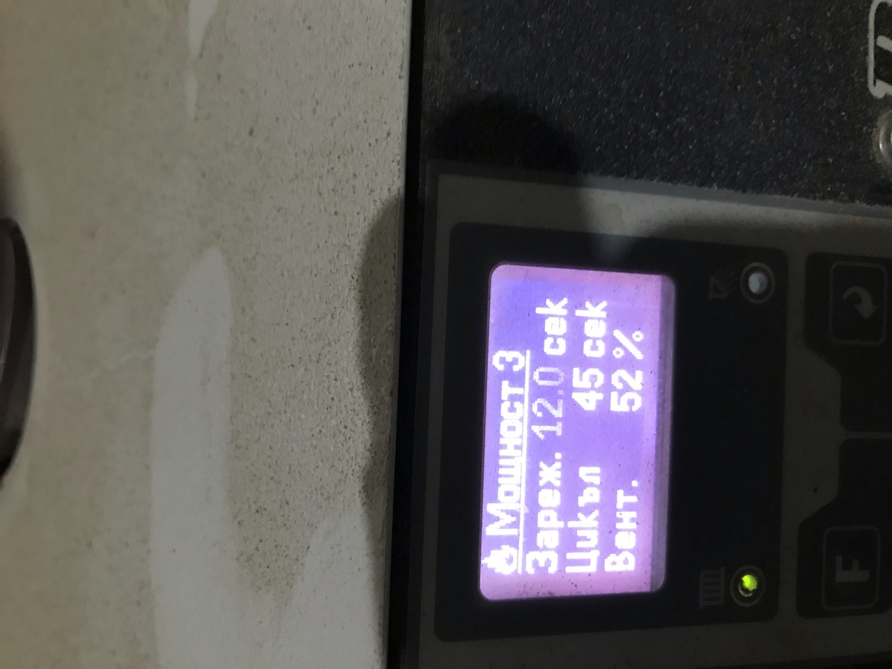

Мисля че е добре да увеличиш цикъла на мощност 3. Ако сега е 45 секунди задай 50.
Другото нещо за увеличаване е температурата на водата в котела. 50 е твърде малко. Ще ти ръждяса котела и ще протече. Нека гони 65° поне. Термоглавите ще се грижат да няма прегряване на стаи/преразход на гориво.

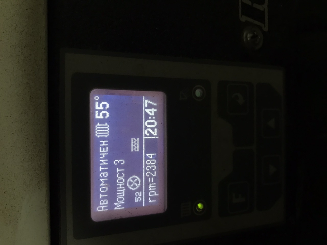

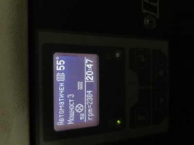

С по студеното време идват и въпросите :)

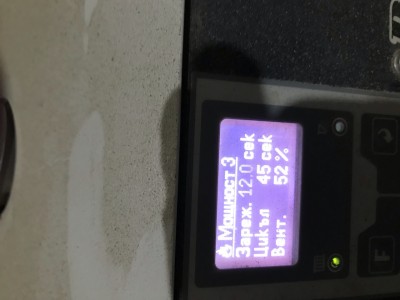

andy_forresite твойте параметри където ми даде са 100 пъти по добри от предишните който имах ,но сега при студеното време при зададена температура 70С на водата стига таван 55,57 и не спира да работи на Мощнос 3 24 часа в следстви на което пак си гоня 11 чувала за денонощие. Трябва ли да пипна пак нещо по настройките или си е нормално .
Благодаря предварително .
andy_forresite - майстор
Провери процентите за въздух на колко оборота на вентилатора отговарят. Напиши тук резултатите: мощност 3, 52% - да речем показва 1540 rpm.; мощност 2, 46% - 1360 rpm... и за мощност 1.
За да го гори правилно трябва да се знае базовата характеристика - капацитета на шнека. Става и без нея, но с отнема повечко време в зяпане как гори. След това горивото и въздуха се сихронизират. И двете са еднакво важни.
Предполагам причината за този голям разход е липсата на правилно съотношение м/у гориво и обдухване.
Последно настройвах на място една 20-ка. На по-високи проценти за вентилатора отколкото вкъщи оборотите бяха доста по-ниски. Горенето се получи отлично при ... не помня с точно ... 1040 оборота за мощност 1, 1200 за мощност 2 и 1330 за трета мощност. Процентите бяха нещо от сорта на 40%, 43 и 46%, а в нас съм с 36, 40 и 43 на обороти 1130, 1300 и 1430. Промених му подаването и остана доволен. Даже и аз не повярвах каква разлика се получи.
Друго, което ме е учудвало, е в един познат с 30-ка. Пелетите бяхме купили от едно и също място, една и съща партида (в рамките на 1 седмица ги закупихме) и при него горенето се получи при доста по-високи обороти отколкото при мен. Котелът му е друг, коминът друг, с дълъг хоризонтален участък... явно затова.
50-ка не съм настройвал. Най-добре извикай някой от форума близо до теб да погледне какво става. От разстояние е налучкване и е само варианта проба-грешка.

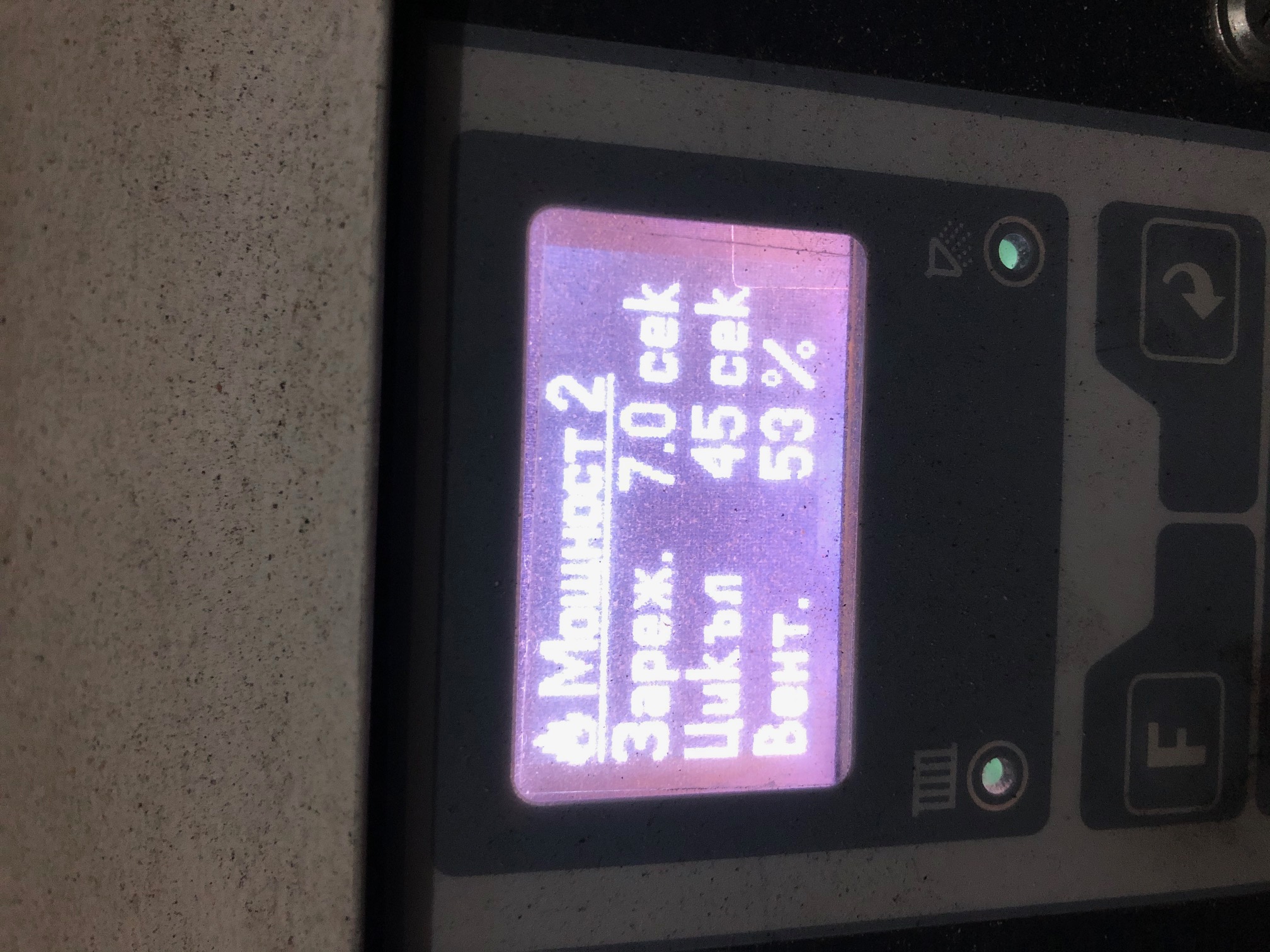

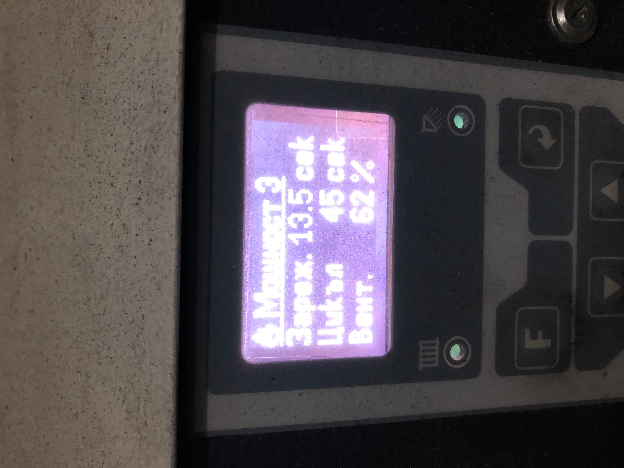

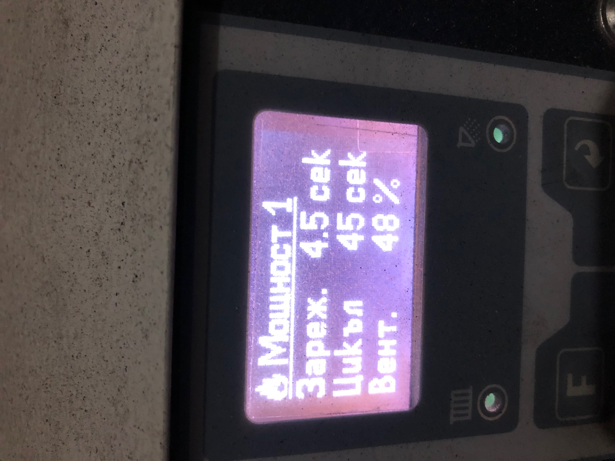

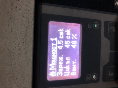

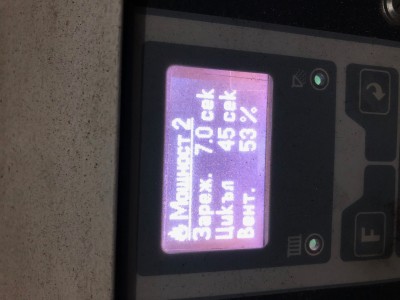

Само на мощност 3 мога да ти снимам тези параметри на другите не знам как да ги проверя а и не пада на мощност 2 и 1
Силен ти е тока у вас. Пробвай така:
Мощност 3 - 46%
Мощност 2 - 43%
Мощност 1 - 39%
След половин час горене на коя да е степен докладвай дали не преливат незапалили се пелети.
