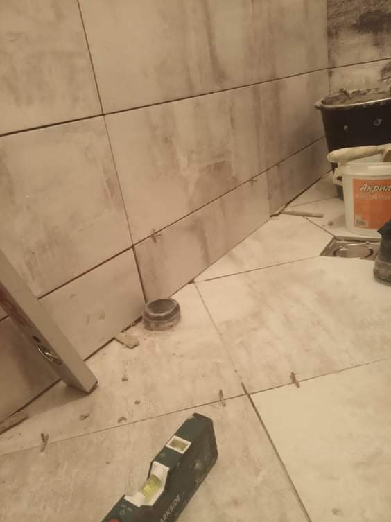

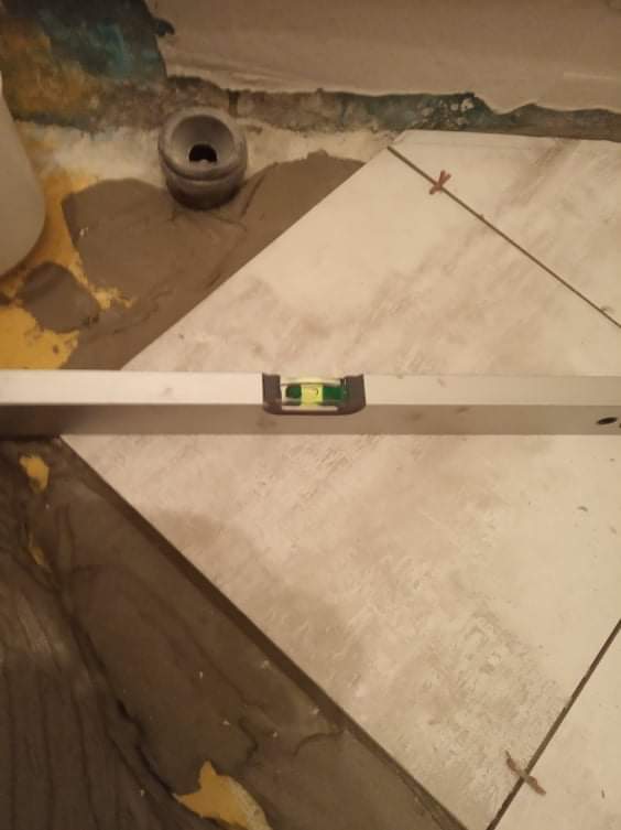

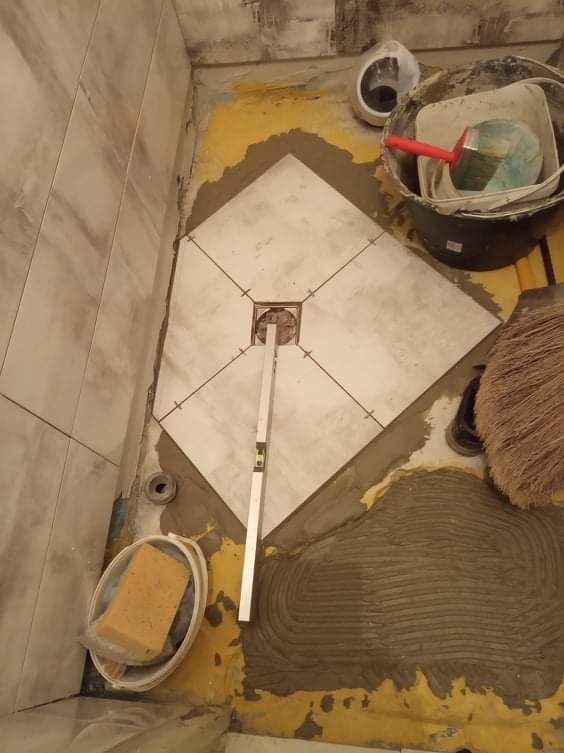

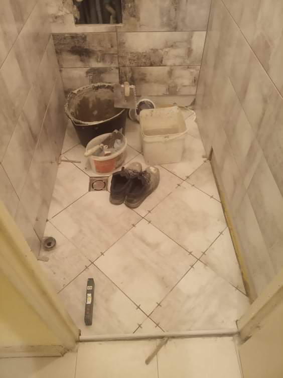

И пода около сифона - малко дълбоко остана сифонът, но какво да се прави.
bat_zdravko - специалист

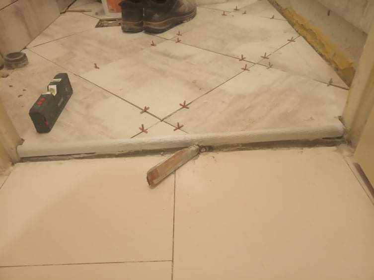

Днес довърших пода и започнах първия ред. Останаха три плочки, но ще изчакам да дръпне лепилото, тъй като дойде на много дебело.

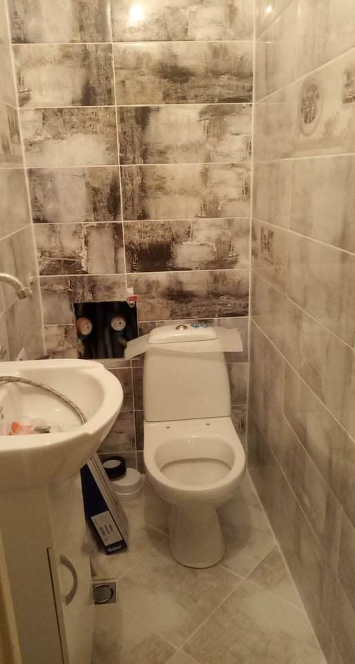

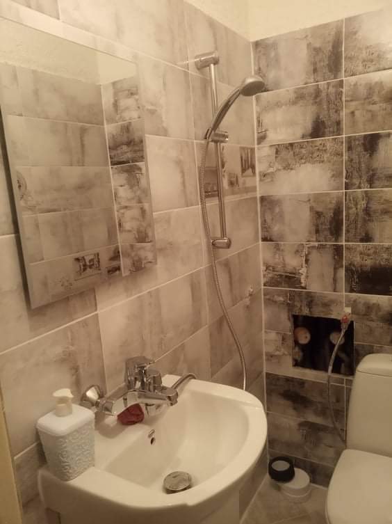

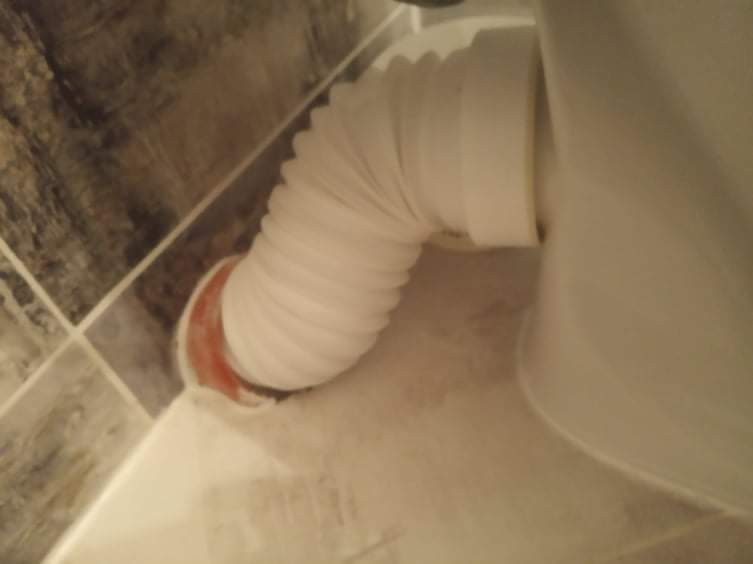

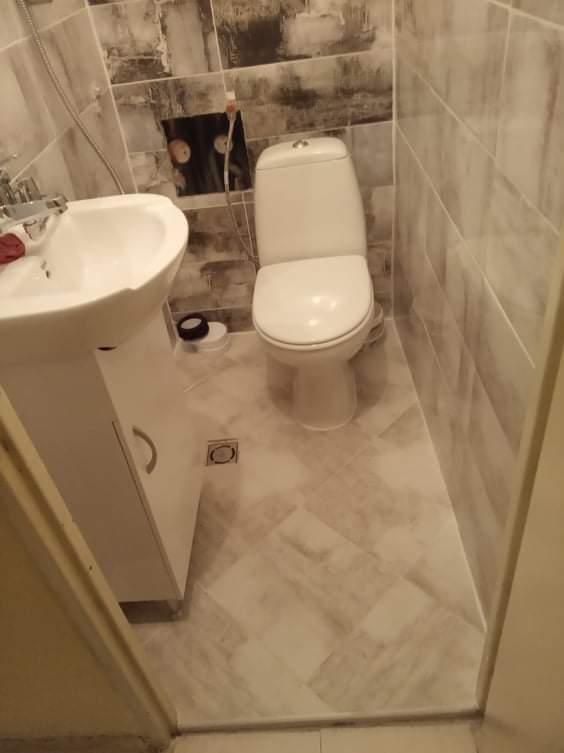

Плочките са вече фугирани. Вътрешните ъгли са със санитарен силикон. Днес купих и санитарията и общо взето заложих моноблока и шкафа за мивката. Тази седмица по някое време ще ги монтирам. Моноблокът куца доста и още се чудя дали да купя някакъв бързо свързващ цимент или да взема гумена подложка А предния край и да си го монтирам с дебелите от комплекта.

Лоша работа :-D , тоя сифон защо е при мивката, много ниско си почнал втория ред плочки.Реда плочки срещу вратата можеше да ги разделиш, да са равни.Защо си взел за казанчето на нивото на душа, за мръсния канал извода можеше да е насредата на чинията и да монтираш плътно прилепнал моноблок, такива неща.
[/quote]
[/quote]
Сифонът е така сложен, за да не е пред мивката, нито пред тоалетната - за да не се настъпва. В момента е точно след шкафа.
Вторият ред плочки е започнат така, че да не се налага къртене на съществуващата циментова мазилка, т.е. имах ограничение отгоре, та затова. Вижда се на предишните снимки.
Реда плочки срещу вратата можеше да ги разделиш, да са равни - за това съм съгласен, но гледах да мина с едно рязане по-малко.
Защо си взел за казанчето на нивото на душа - Тука нещо не стана много ясно кое какво. Тази тръба съм я пускал преди 10 години за временно ползване докато тече ремонта и сега я ползвах, както е. Преправяне на водопровода сега не беше възможен поради ред причини.
Моноблокът е нарочно изместен встрани, а не е в средата на тоалетната, за да не пречи на ревизионния отвор и да може спокойно да се отваря ревизионната вратичка - при съседите на горния етаж само с демонтиране на казанчето може да завъртиш холендера на водомера с ключ.
