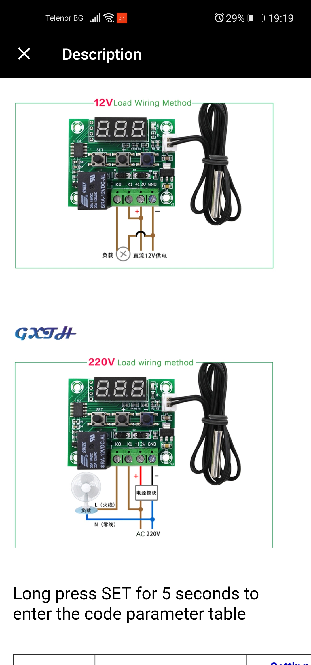

вт фев 22, 2022 10:00 pmГАЛИН СТЕФАНОВ написа:Така съм го свързвалвт фев 22, 2022 9:56 pmГАЛИН СТЕФАНОВ написа:Това устройство съм го пробвал от 6 до 12 волта и не се получава. Но релето може и на 220 волтанед фев 20, 2022 9:27 ampavlin83 написа:Да направих го но нищто не се получава![]()

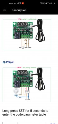

вт фев 22, 2022 10:02 pmГАЛИН СТЕФАНОВ написа:Само не съм пробвал на 220 волтавт фев 22, 2022 10:00 pmГАЛИН СТЕФАНОВ написа:Screenshot_20220218_191907_com.alibaba.aliexpresshd.jpgвт фев 22, 2022 9:56 pmГАЛИН СТЕФАНОВ написа:Това устройство съм го пробвал от 6 до 12 волта и не се получава. Но релето може и на 220 волта

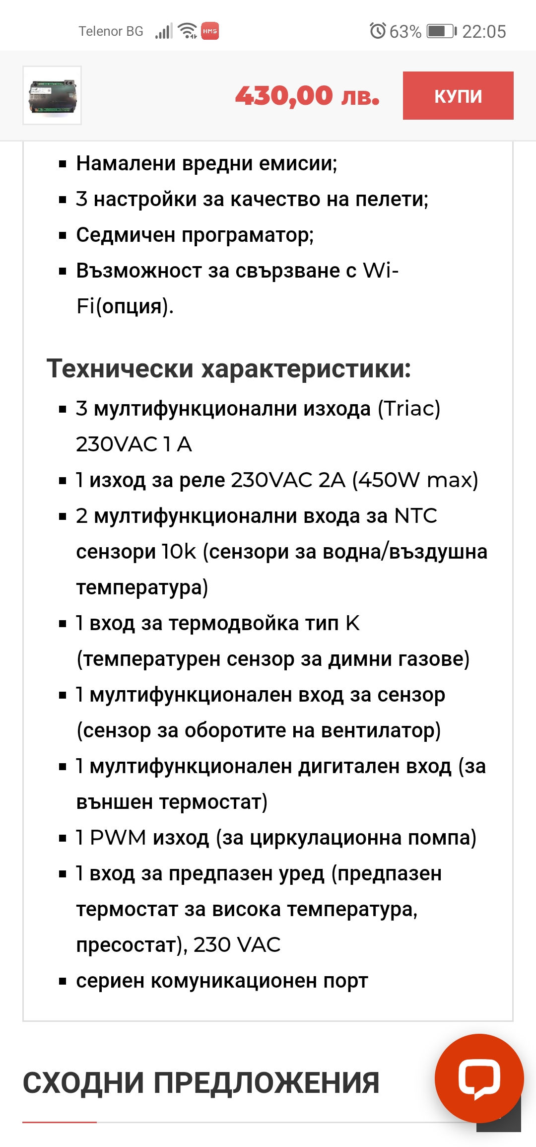

вт фев 22, 2022 10:04 pmГАЛИН СТЕФАНОВ написа:И това пише за дънната платкавт фев 22, 2022 10:02 pmГАЛИН СТЕФАНОВ написа:Само не съм пробвал на 220 волтавт фев 22, 2022 10:00 pmГАЛИН СТЕФАНОВ написа:Screenshot_20220218_191907_com.alibaba.aliexpresshd.jpg

filmatoplo
- Мнения: 17842
Това устройство какво е ,прилича ми на терморегулатор щом има датчик за температура .Не ми изглежда да е вай Фай модул Като му гледам устройството - крайния му контак е независим и нормално отворен.На долната картинка която показва захранване 220 волта минава през траф ,бялата кутийка с йероглифи .ако го включиш директно -бум.

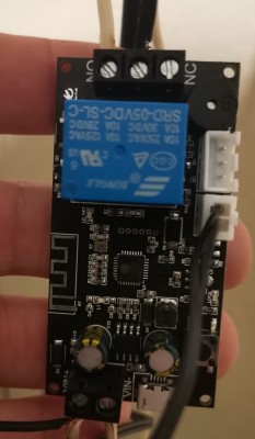

ср фев 23, 2022 9:07 amfilmatoplo написа: Това устройство какво е ,прилича ми на терморегулатор щом има датчик за температура .Не ми изглежда да е вай Фай модул Като му гледам устройството - крайния му контак е независим и нормално отворен.На долната картинка която показва захранване 220 волта минава през траф ,бялата кутийка с йероглифи .ако го включиш директно -бум.Да така е просто ти показах схема как съм свързал 12 волта без друго реле.
С това свързване съм пускал вентилатор и крушка. И работи през вай фай.
Но на камината нищто не се получава.
И това е моето wifi устройство.

Нали трябва да се активира задната букса ,това става в параметър 76 се поставя 2.
