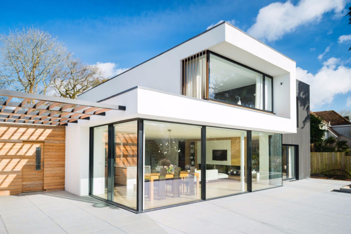

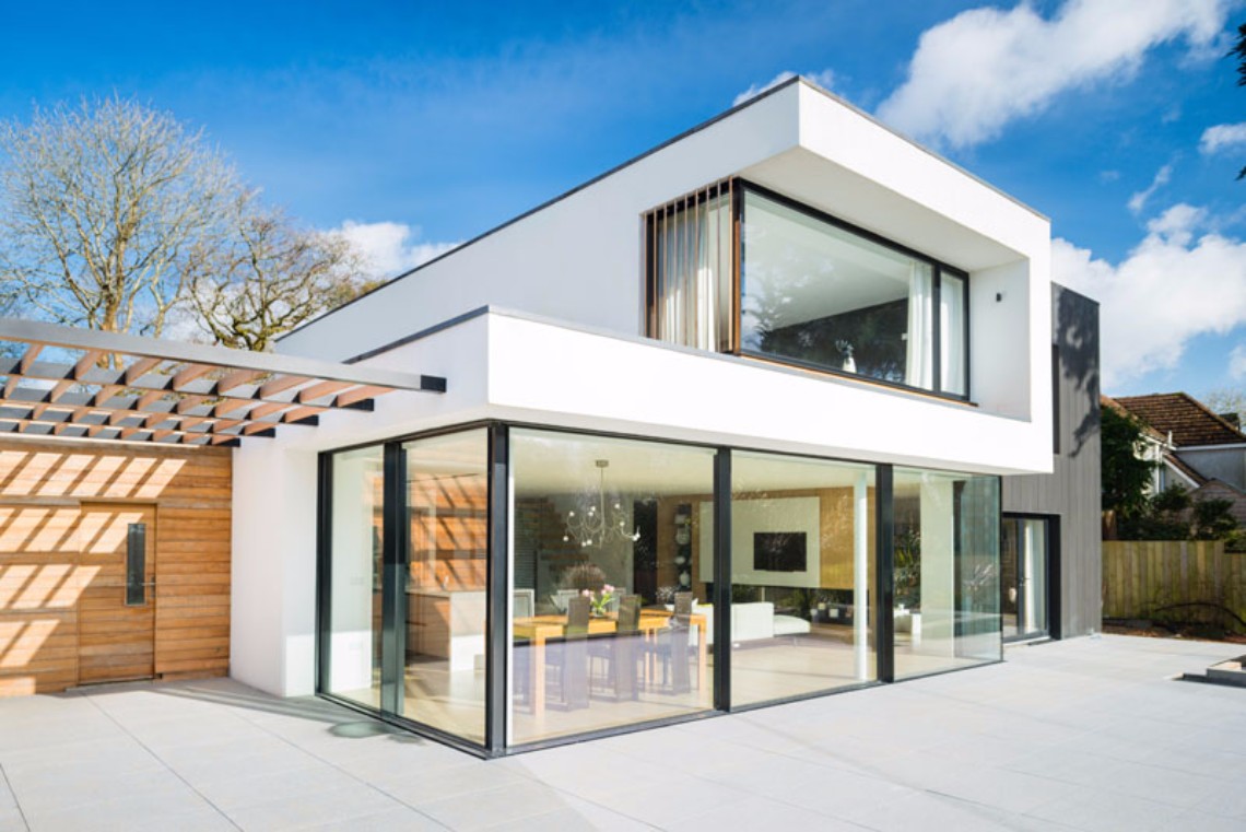

вт фев 15, 2022 1:40 pmdolli написа: Лично мнение, с презумпцията, че на вкус и цвет ... Визуализирана къщата прилича на къща от морски контейнери.+1!
Christo
971 мнения в "Парцел -> Къща -> Дом"
PIP
- Мнения: 1404
Само да не е криворазбраната цивилизация. Това, че някъде изглежда добре вписана подобна къща не я прави автоматично подходяща за климат с 4-5месеца зима и/или където съседните къщи нямат нищо общо една с друга като архитектура. Така извадена от контекста изглежда супер, но точно местоположението, географско и демографско е от основно значение според мен за подобни различни сгради. Може да се страхотна или като на свинче звънче в люлин примерно (нищо лично на живеещите там
