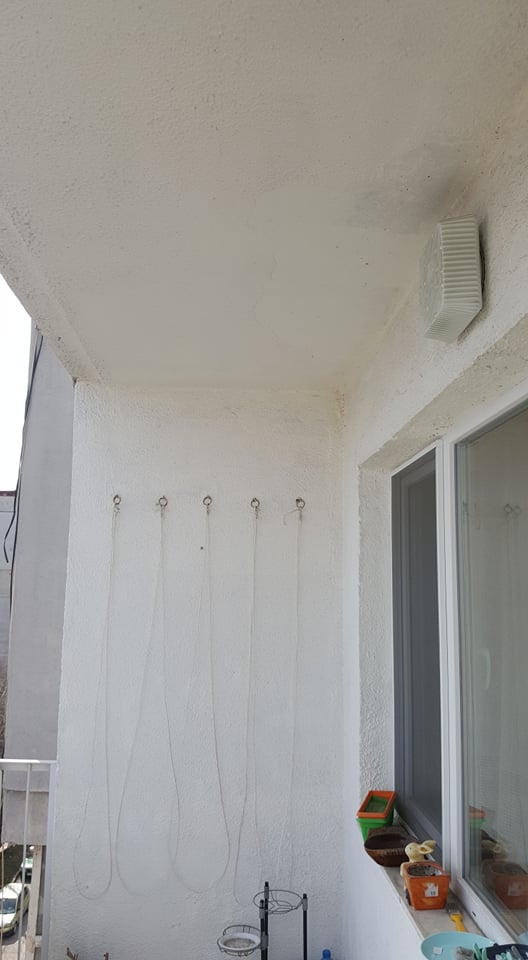

Ще слагам висящ стол на терасата. Въпросът ми е, как ще е по-добре - с анкерна КУКА или проходна ШПИЛКА?
Блокът е панелен от '85-'90г. Последен етаж е, като въздушният джоб отгоре е празен. Мислен е за парно, но не се е стигнало до инсталация. Имам достъп и не ми е проблем да се кача, за да стегна проходна шпилка. Каквото и да съм монтирал на таван е било леко, предназнчено за статично натоварване и е било с дюбелчета.
Люлката е от подобен ТИП, като ще се монтира с една кука. Мисля да сложа пружина от подобен ТИП или каквато намеря в железарията. След нея или преди, карабинер и за него ще са въжетата на люлката. Конкретно тази, която имаме е без халки.
Самата тераса е вътрешна, не е от висящите и над нея си е плоча. Колко е дебела самата плоча си нямам абсолютно никаква представа.

Дори с оглед знакопроменливите натоварвания анкер M12 трябва да спокойно издържи (и бетонът на панелките е доста здрав). Дебелината на плочите по спомен мисля че беше 120 мм.

Аз бих пробил плочата, че това постоянно лашкане ... някой да не си счупи опашката.

2020та като дойде Covid-а закачих на тавана два месингови набивни анкера М6 на разстояние около метър и малко един от друг. На тях виси хамак и се ползва за люлка. На този хамак сме се качвали аз (80+кг) и 3 деца (около 40кг общо). Не е било малко лашкането, но нищо не мръдна за две години. Пробиването на отворите беше на около 4-4.5см дълбочина. В анкерите навих куки М6 с затворено ухо. На него - въжета и карабинери.
Кое е удачно при теб не мога да кажа, но споделям опита който имам. При възможност ще добавя и снимка на цялата обстановка.

Имам опит с доста (и като количество и като качество) ментарливи анкери, бетона не знаем какъв е, и при положение, че има достъп отгоре, защо да се рискува.
brum - майстор
По-сложно е. И е излишно преосигуряване.
