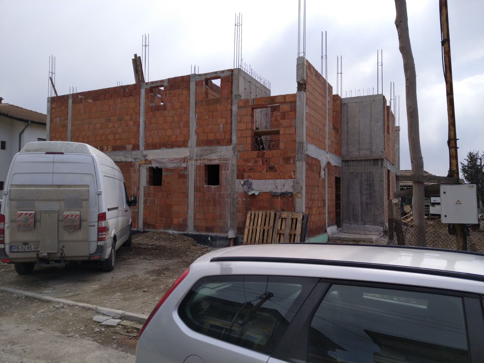

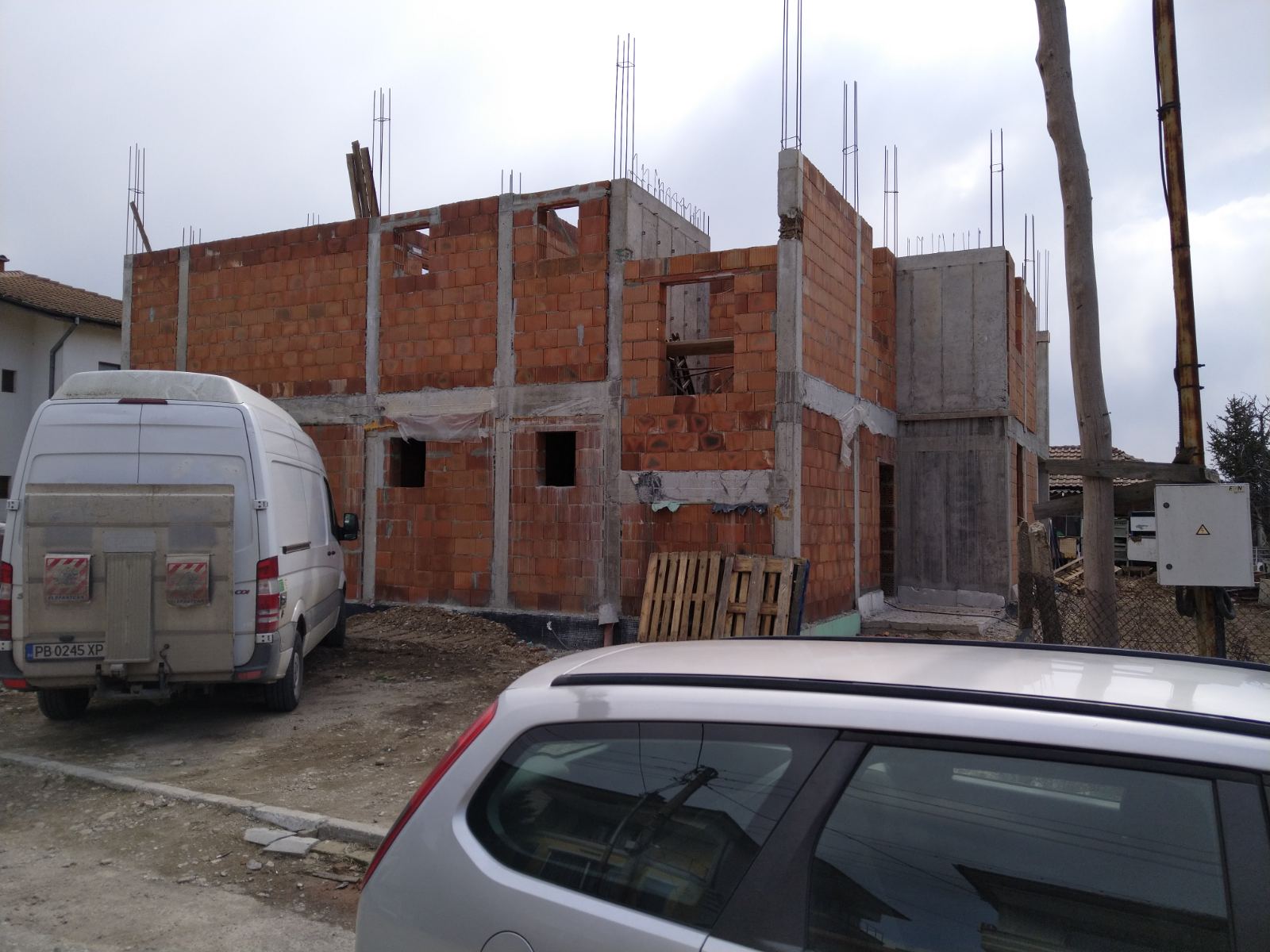

resistbody - майстор
ср мар 30, 2022 11:49 pmkivanov написа:
[На какъв етап си ти? Предполагам, че си на финалната права.
Далече съм от правата... поредната обиколка въртя... че почвам утре кофраж на кота +6.00м .. иначе дограмата, изолацията и керемидите съм ги купил, както и тръбите и колектора за подовото, рекуператора, частите за термопомпата.. също и половината домакински електроуреди :D Днес и кабелите взех вече... Имам си и 2 партиди за ток та и с това няма да се занимавам.. до тука малко над 100к без цената на имота с всичко описано по-горе около 160 кубика бетон и 9-10 тона желязо.. но съм дал само около 5-6к за труд.. но многоо собствен труд и помощ от роднини.. безплатна логистика от близки пак.. тухли и изолация направо от завода.. разправия голяма е, но съм на бюджет..
п.с.: пък и не ми се налага да пътувам, обекта ми е от другия край на улицата спрямо сегашната ми къща..

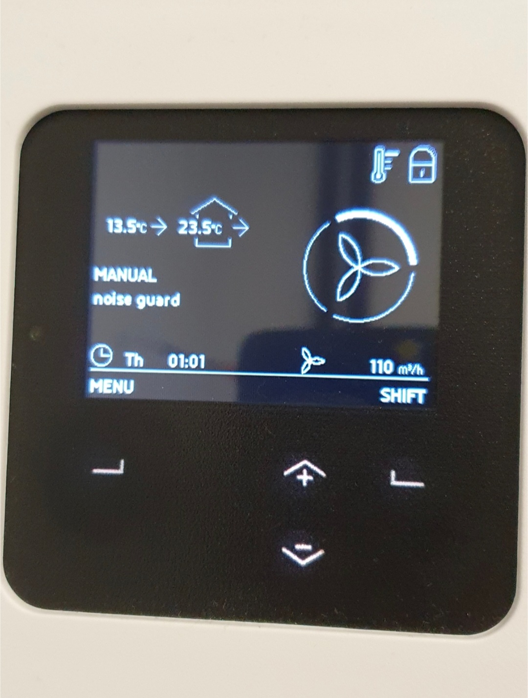

ср мар 30, 2022 10:59 pmnikolov333 написа:
Колко см и каква изолация ползвахте..?
Над първа плоча - 12 см фибран ,отстрани на плочата ,до основите 10 см фибран .Стени с 20см EPS ,еркери с 32 см EPS ,покрив с 35 см вата с коефициент 0,38 .Троен стъклопакет(63м2) с К-бяло-К с 6/7 камерна ПВЦ с топъл дистанционер .Итонг Д700 за минимизиране на термомоста от основите .Гаражът и верандата са отделени от къщата с 10 см XPS в основата и 10/20 см ЕPS на стените.Отоплението е с един канален климатик с мощност 7 kW,който работи максимум 1/2 от денонощието и то на минимална мощност ,рекуператор с 92-95 % КПД.
Коефициентите ни са
Стени -0,15
Под -0,24
Еркери-0,11
Таван -0,11
Отоплителният сезон го пиша приключил, защото отоплението не се е включвало от 3 дни ,а в къщи в момента е 26° .Отоплението за целия сезон (не включвам топла вода,защото няма как да я изчисля) възлезе на 200лв за 600м3 отопляема площ.Минималната поддържана температура е 23°на единия етаж и 24° на другия .

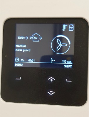

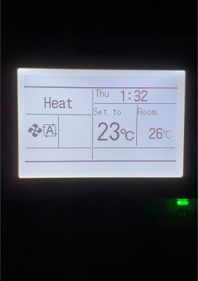

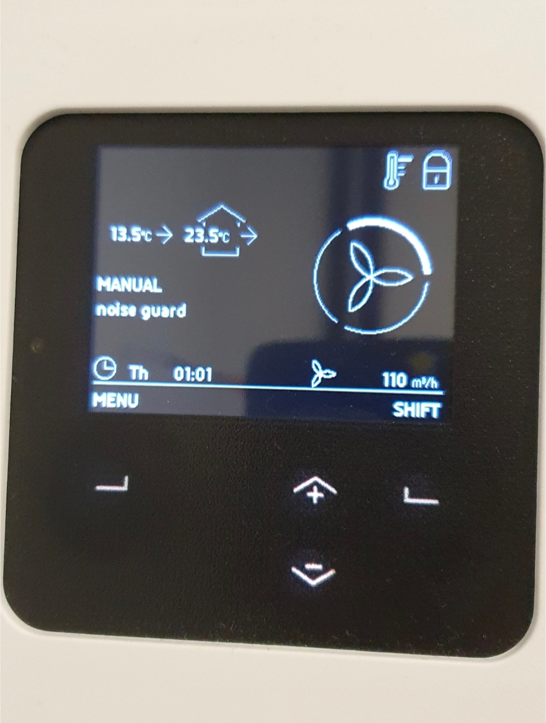

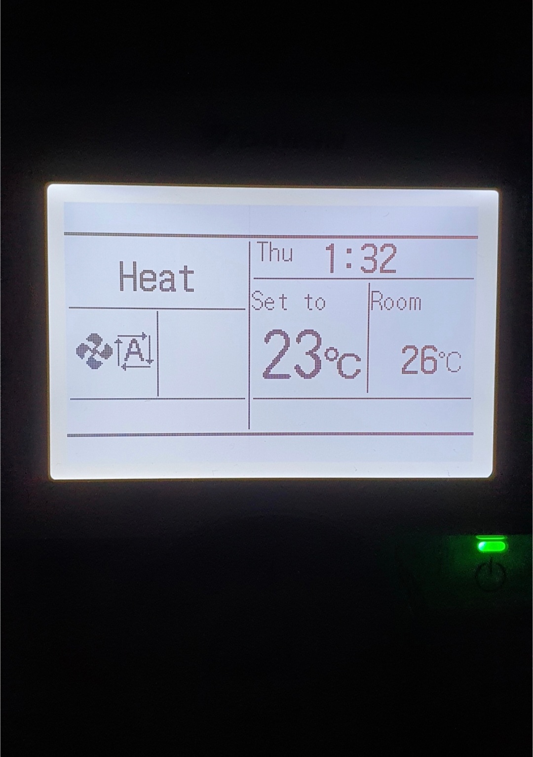

nelina_london - специалист
Сметката не е за 6 месеца ,а за 4 .Температурата ,вътре , падна под 23° последната седмица на Ноември, а всички нови къщи (с 10 см изолация,също южно ориентирани),около нас , стартираха отоплението в началото на Октомври .
Сметките без отопление и без охлаждане преди това бяха по 80 лв,включващи активно готвене и пране и 200л.бойлер на ток .Рекуператорът харчи макс 5-6 лв. на месец и той влиза в тази сума.
В месеците с отопление, сметките варираха от 112лв до 140 лв .Само Декемврийската бе 150 лв,но тогава бяхме 10 дни бяхме 10 човека в къщи и изваждане още 10 лв.за топла вода .Така ,че цялата сметка излиза макс 200лв за сезона.Отоплението е предимно от прозорците на южната фасада .Дори при -9°в слънчеви дни ,вътре бе мин. 26° през деня ,а климатикът работеше само през нощта.Често ,децата ме питаха дали няма да пусна климатикът на охлаждане ,защото седяха по потник с червени бузи .
Лично следях показанията на електромера,докато бърниках настройките на климатика - напор и поддържаща вентилация .
PIP,просто рекуперацията е нещо незаменимо .Отопляваме всичко, и всички вътрешни врати са отворени ,никога не ги затварям .Ще приложа снимка.
От контролера на климатика в коридора (не е работил 3 дни)
От рекуператора
Не съм им сверила часовниците.
