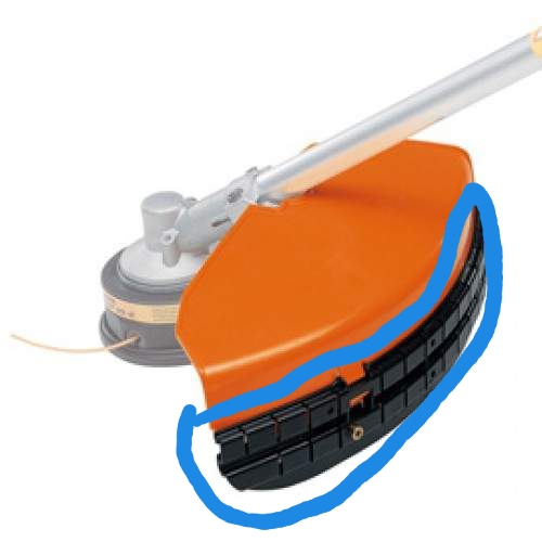

Здравейте , наскоро се сдобих с моторна коса stihl fs240 , закупих я втора употреба , но много малко използвана в отлично състояние . Единственната забележка е че на предпазителя липсва престилката (черната ламаринка която се поставя на предпазителя) . Тъй като на нея мисля че има нож който прерязва кордата , ще е проблем ли да карам без нея ? Бих я закупил отделно , но май се продава само с предпазителя.

Ами звънни на първото представителство на марката и там ще ти отговорят най точно. Само за сведение, повечето косачи дори махат целия предпазител, за по добро косене. Съответното махане крие и опасности от хвърчащи камъни/стъкла по краката и тялото.

Ако работите с класическа кордова глава си е необходима тази част с ножа. В противен случай като се отпуска прекалено много корда, която не се подрязва, едно че ще разбива пластмасата над нея, второ че като не се подрязват равномерно двете краище на кордата се появяват вибрации, вредни както за здравето, така и за машината.
Ако работите с кордова глава от металните, дето ръчно се зареждат предварително нарязани с необходимата дължина парчета, тази част с ножа не Ви е нужна.
При работа с диск/нож също не е нужна, даже обратното, трябва да е свалена.
Не е необходима и при работа с главите "PolyCut".
