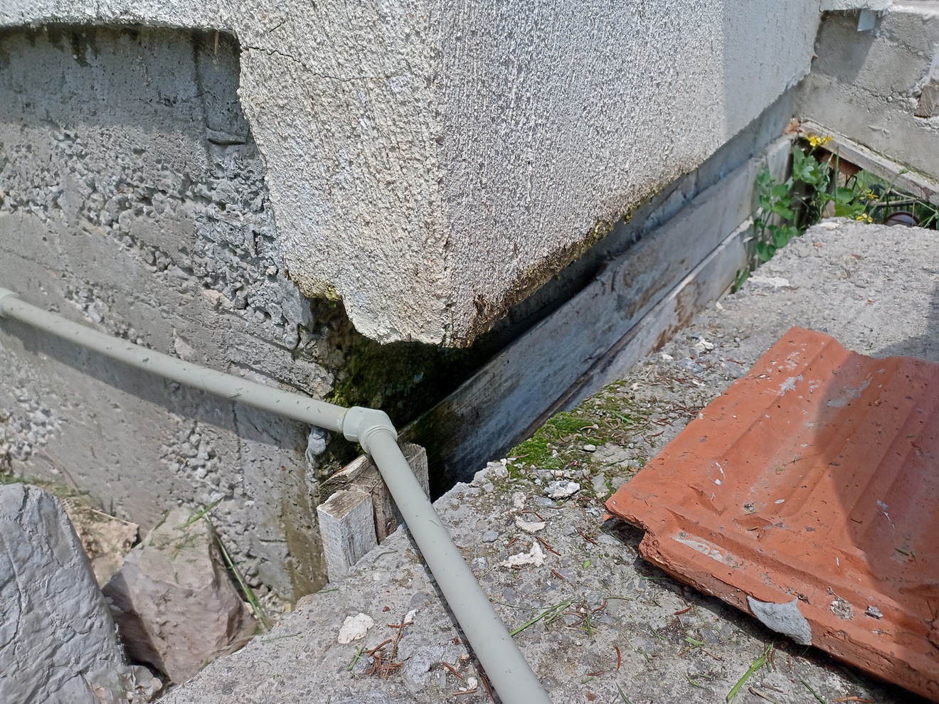

През февруари купих един селски имот, в който влиза една стегната малка кирпичена къща. По-предишният собственик е направил и баня и тоалетна към къщата. Правех огледите през зимата, но ми направи впечатление, че под издадената изолация на банята има ледени висулки. Собствениците, разбира се, вдигнаха рамене - те проблеми нямали, к'ви са тия висулки не знаем
. Като се стопли времето си стана ясно, че от някъде тече.
Оправих покрива, но не течеше от там. Повиках водопроводчик, който директно каза, че най-вероятно се е спукала тръба от студа (селото е полупланинско и си доволно студено). Реално тече там, където тръбата на централния водопровод влиза в къщата. Човекът каза, че трябва да се кърти. Иначе, в самата баня драма няма. Не тече нищо от никъде.
Тръбата, която се вижда на снимките е за една външна чешма, която в момента е спряна, та не тече от нея.
Опитах се да замеря колко точно капе, излиза около 200 милилитра на час или към 5 литра на денонощие. Чудех се дали да не спирам водата централно, като ме няма, но предвид че трябва да източвам тръбите, май няма да има голяма икономия на воден ресурс. Само няма да се излива в стената.
Правя едно уточнение, че къщичката е доволно базова. Както я нарече един познат, напудрена лятна кухня. Нямам намерение да живея в нея постоянно, ще я ползваме основно в по-топлото време за по няколко дни в месеца. Надявам се до няколко години в същия парцел да направя друга къщичка.
От тази гледна точка се чудя дали има смисъл да къртя стената и да оправям тази тръба? Какво най-лошо може да стане ако си капе така цяло лято, а ноември месец, зазимявам и спирам водата?
