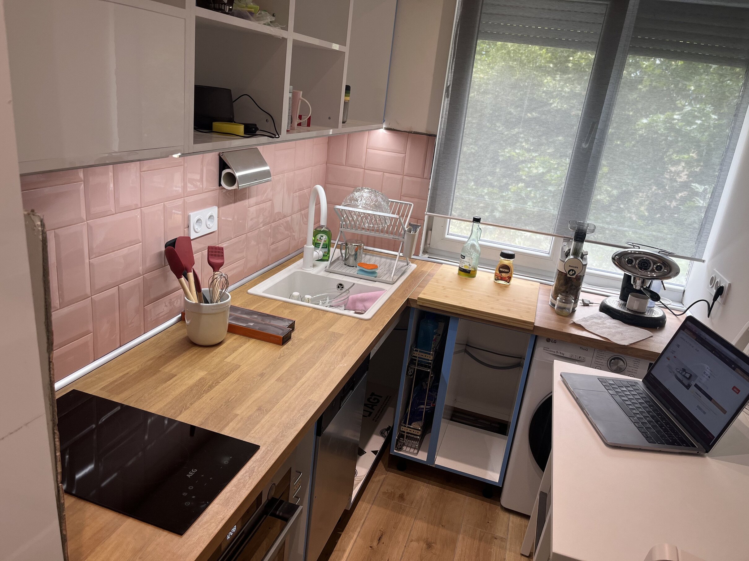

Здравейте, да вдъхна малко живот на темата... Преди няколко дни приключих с корпуса на кухнята, а сега следва да поръчам механизмите и вратичките.
Всички механизми ще са на Блум и понеже кухнята е супер малка искам да избегна дръжките или поне на долния ред... Целия горен ред ще е с пуш бутони, но не съм сигурен дали пуш бутоните са съвместими с пантите с плавно затваряне. Ако не са съвместими да не давам много пари за панти и да се набутвам излишно...
На горния ред дългия шкаф ще е с механизъм Авентос и отново пуш бутон.
Прочетох доста теми, но все пак ще задам въпрос отново: Когато поръчвам вратите с колко мм трябва да намаля от дължината и ширината?
Пример: имам шкаф с размери: 800 х 600мм, колко трябва да е размера на вратата? Ако съм разбрал правилно махам 4мм от височината и още толкова от ширината и се получава 796 х 596 (заедно с кантовете).
Много ми е трудно с долния ред и незнам как да го направя без дръжки... Не искам вкопани дръжки, нямам място за бленда, а и вече свърши, фрезованите и боядисани май са много скъпи и тн... На механизмите за бутилки дали не мога да сложа пак пуш бутони?
Има ли механизми за чекмеджета, които хем да са с пуш бутон и в същото време с плавно затваряне и тн...?
Спирам с въпросите, че станаха много, а и между другото защото съм дебела глава и не ми се занимаваше оставих корпуса МДФ, а фирмата ме обръсна 900лв, но не е болка за умиране, като се има предвид, че си я правя сам.
Благодаря още веднъж за съветите, много ми помогнахте. Поздрави на всички.
