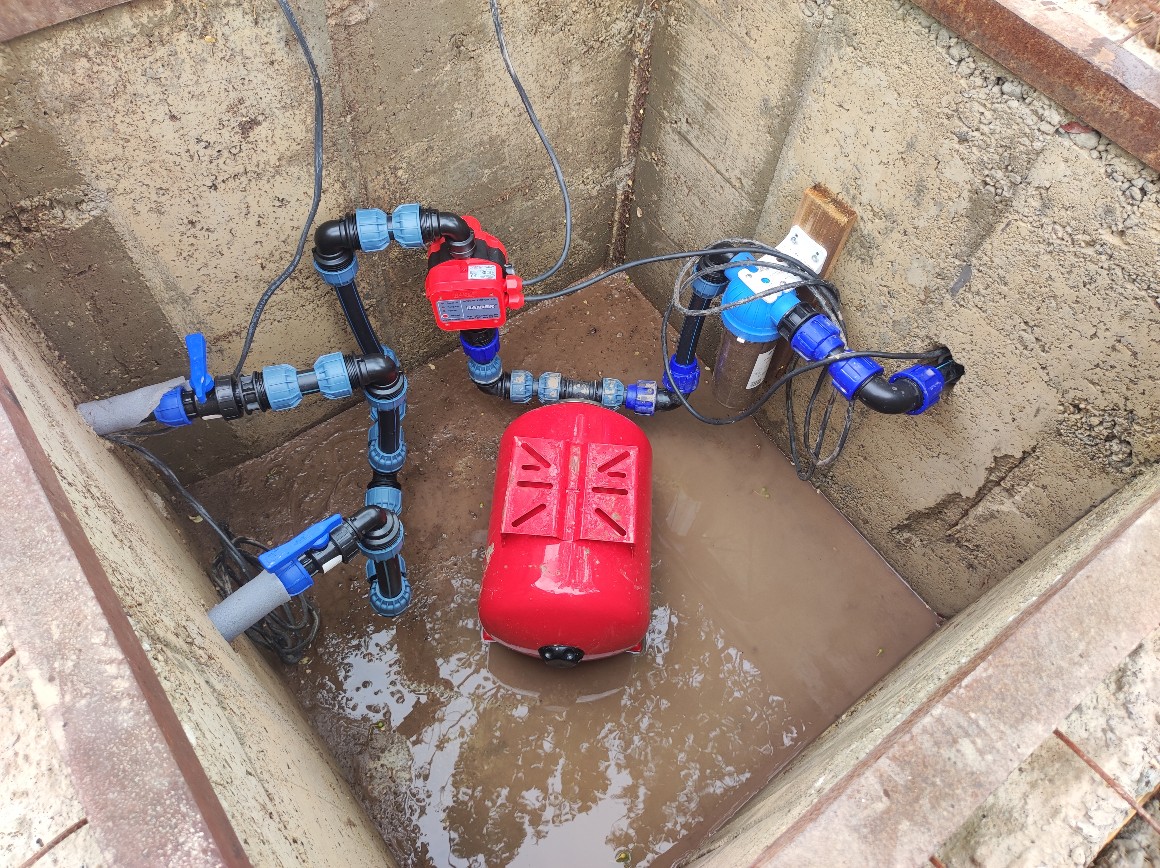

По принцип и на мен ми се включи спорното реле, защото съм се срещал с промишлени РС към 6 кубикови стоманени балони без мембрана и в тях има контрол на ниво на водата и налягане на въздуха.
Но пък предполагам, че за по-малко налягане във водопровода твоето предложение се оказва ефективно.
Предполагам съдовете първоначално са пълни с въздух от атмосферното налягане. После се запълват с нода според налягането във водопровода.
Какъв % от обема може да се източи от РС при твоите настройки на пресостата за on/off на помпата?
Правиш ли някаква профилактика на РС през някакъв период, примерно източване и запълване под атм.налягане и пак подвързване?
Ползваш ли РС за буферен резервор под налягане или главно за намаляване броя превключвания на помпата?
Аз мога да споделя минимален опит за честотно регулируеми сондажни помпи Grungfos, че и те имат нужда от РС според зависи от ситуацията. Помпите са доста скъпи и моето мнение е, че не си заслужават инвестицията, свързано с целта да няма пулсации в налягането. Може би пулсациите може да се премахнат доста по евтино с редуцир вентил
