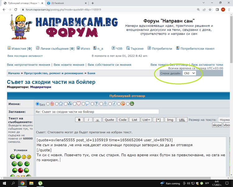

Не съм и знаела ,че има нов,десет изскачащи прозорци затворих,за да ви отговоря
- Мнения: 16263
пет юли 01, 2022 8:07 amsvilena55555 написа: Не съм и знаела ,че има нов,десет изскачащи прозорци затворих,за да ви отговоря
svilena55555
- напреднал
- Мнения: 23
Аз ползвам на телефона версията.
