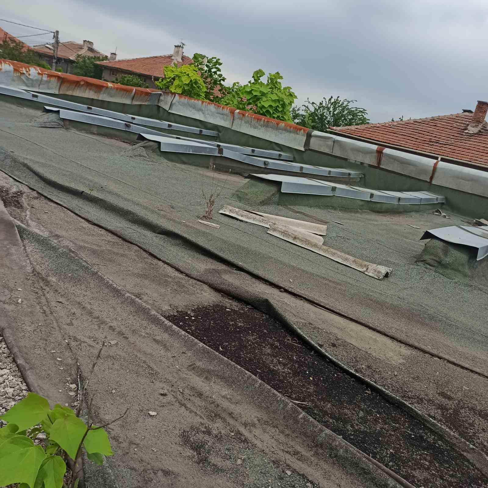

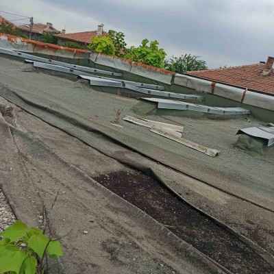

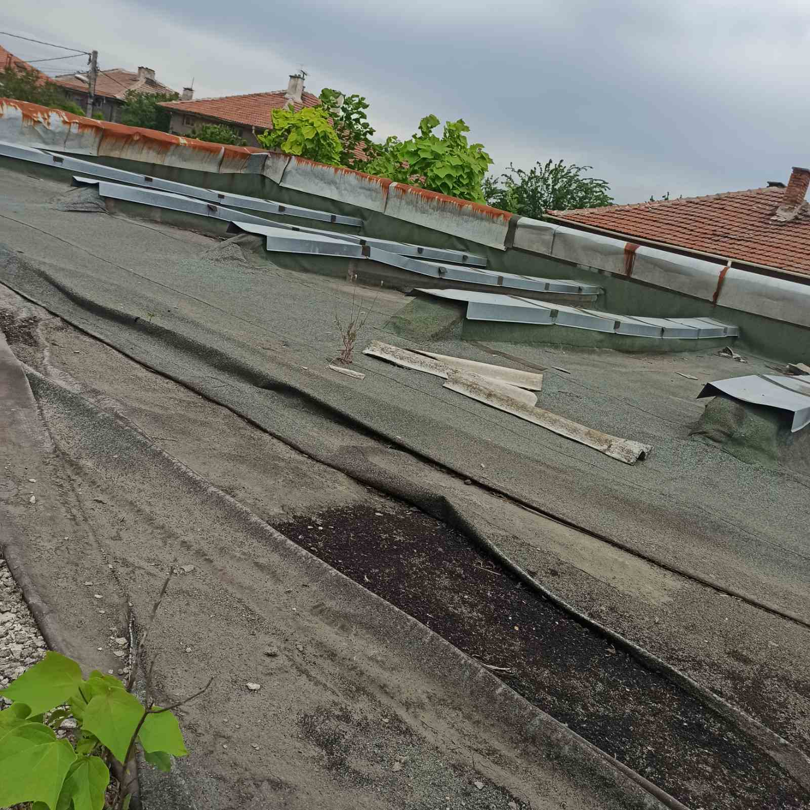

Покривът е едно цяло с ребра отгоре, а отвътре таванът е равен, така че явно основната сграда е правена наведнъж, а на гърба й отвътре е имало хладилна камера - оборудването го няма, но голямата ниша си е там. Единствената вътрешна стена е тази, която отделя банята, а всичко останало е отворено пространство. Като цяло е доста необичайна. Тухлената пристройка се вижда, че е някаква последваща идея, щото по никакъв начин не се връзва и е лепната на задната врата на магазина, която си е била по проект, а не е избивана в стената после.
Тези дни ще ходя и ще снимам вече на база идеите тук, като сега знам какво да гледам.
