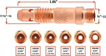

..... Ще ти трябват и волфрамови електроди https://store.welder.bg/chasti-za-vig-g ... -esab.html в зависимост от диаметъра на цангите които са в комплекта.
Цангите са две: 1мм и 1.6мм. Електрода 1.6мм е включен в доставката.

agj - майстор
нед авг 14, 2022 9:18 pmcholev написа:
съб авг 13, 2022 2:42 pmagj написа:
Електрод 1мм.е е за тънки ламарини около 1мм.За сега няма да ти трябва. А и при това контактно палене е по добре изобщо да не ползваш такъв.
Най добре е да си купиш цанга и електроди 2.4мм.могат да се ползват и за тънко и дебело. Трябва да провериш дали цангодържателя и той не е 1.6мм.
И ще трябва да си купиш и цангодържател 2.4мм.

agj - майстор
пет авг 26, 2022 12:46 pmJack52 написа:
пон авг 15, 2022 10:48 amagj написа:
Е, този 1.6 не става ли за тънко? Какво ще стане с ламарината при "това контактно палене"...?!
Да, 1.6 става за тънко. Но 1мм.е прекалено тънък за тази работа.
На ламарината нищо няма да и стане. Но електрода се износва бързо. Колкото е по тънък, толкова по лесно се топи върха му. С износен (изтъпен) електрод заваряванвто на тънки ламаринки е мъка...
