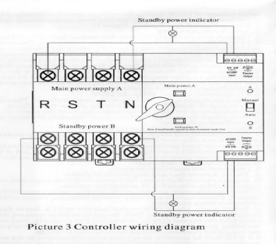

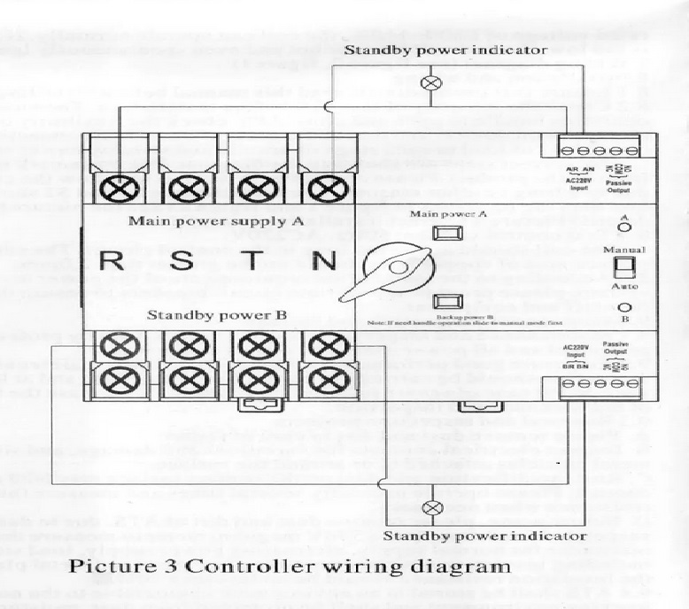

Не знам шопа какво е поръчал но днес събрах автоматиката от линка на хидрата ...бачка перфектно....единствено добавих две релета едно след друго...първото да върне захранването към мрежата 30 сек след идване на тока и второто да изключи генератора след още 30сек....хубаво би било интервалите да са малко по-големи ма такива релета имах....и още нещо ats e по висок от предпазителите и не се събира без рязане е апартаментна кутия....

нед авг 21, 2022 4:35 pmsilent написа: Не знам шопа какво е поръчал но днес събрах автоматиката от линка на хидрата ...бачка перфектно....То за бачкане си бачкат повечето инсталации правени от колеги фаянсаджии
