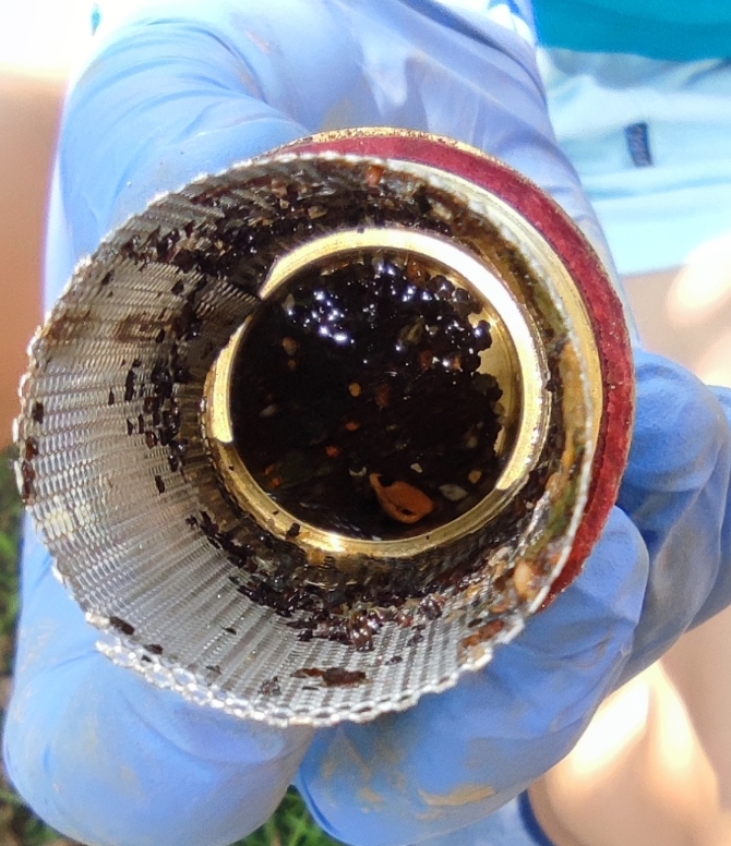

Самозасмукващите помпи трябва да се пазят от вода с абразиви (пясък). Дори и малко пясък да влезе в тях, той има възможност да се върти в кожуха м-у работното колело и ежектора и да изпили стеснението на ежектора, а резултата е = на НЕсамозасмукваща помпа. Моят скромен опит с такива помпи беше точно такъв

Ако се ползва смукателна тръба с по-малко от препоръчаното в ТТ данни, аз пак препоръчвам употреба на вакуммер. Ще помогне в ориентацията за ограничаване на дебита за недопускане на работа при кавитационни условия.
Относно ОК преди помпата.
ОК намалява смукателната височина
Когато в смукателния водопровод има пропуски (нехерметичност) с ОК до пред помпата, той ще се изпразни до нивото в набитата тръба за време зависещо от дебита на пропуска.
Ако ОК е на входа на смукателя смукателния участък ще се изпразни до нивото на пропуска.
Това при условие на надежна ОК, защото в момента бера ядове, причинени от несполучливо подменена преди година ОК.
