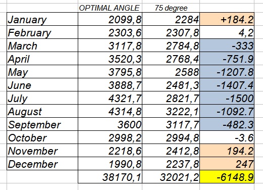

А дилемата с излишъка през лятото и недоимъка през зимата, при идеална ориентация и ъгъл за максимален добив? Ъ?!!
Таратанци.
Промяната на азимута (отклонението от юг) независимо дали на запад или на изток води само до загуби.
Няма зиме, няма лете а само загуби.
Теоретично недоимъка зимата се оправя с промяна на ъгъла на панелите спрямо хоризонта.
Слънцето зимата остава ниско до хоризонта и панелите трябва да се повдигнат за да го "виждат".
За сметка на това през лятото ъгъла няма да е оптимален и ще правят по-малко.
Да, на теория и на практика е така, само че нека видим КОЛКО е "далаверата".
Ето разликата в производството между панели с оптимален азимут и ъгъл спрямо хоризонта,
и панели с оптимален азимут но повдигнати на цели 75 градуса:
Optimal angle.jpg (102.46 KиБ) Видяна 1365 пъти
Мисля че няма нужда от много коментари.
Срещу ползи от 10-тина процента повече през три месеца зимата (10 процента от почти малко) се губят до към 35 процента от много лятото.
Демек козата си сака пръч.
А недоимъка зимата се оправя с оправя само ... с повече панели.
Излишъка лятото се оправя с намирането на начин за оползотворяването им.
Така че за конкретната ситуация ТриФун е по-крив... :-D

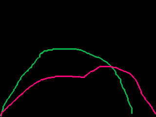

Ей тая картинка дава малко насоки как ще изглежда произведената енергия с панели само на юг и с панели на юг и на запад. В единият случай ще покриеш повече от консумацията след 17 часа. Тогава когато в масовите домове хората се прибират от работа и пускат котлоните и фурните. В другият случай ще имаш излишък на енергия по обяд като си на работа.

съб окт 01, 2022 1:43 pmbrum написа:
В единият случай ще покриеш повече от консумацията след 17 часа. Тогава когато в масовите домове хората се прибират от работа и пускат котлоните и фурните...
Примерно с твоите миажви 3Kw кви котлони и фурни след 17 часа бре?
Зимата след 17 часа няма да имаш дори да си заредиш фенерче... :-D
