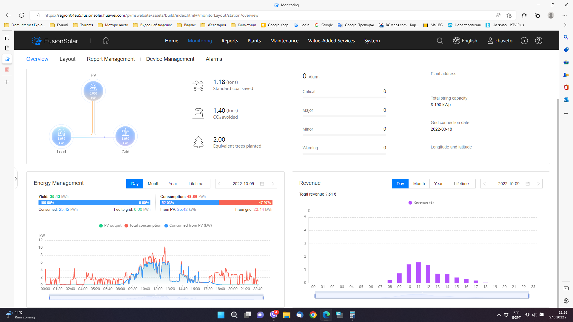

brum, да не се връщам назад, може ли да кажеш пак - 1/3 от произведеното ползваш или покриваш 1/3 от консумацията с ФВ?
Произведеното го използвам на 100% към този момент, покривам 47% от консумацията на имота.
8190KWp панели
6000KW инвертор
П.С Ето от днес произведено консумирано. Произведено от PV е почти като консумираното 98.4% е ефективността на инвертора.
brum - майстор
Лазар друго пита. Произведеното ако не го ползваш ще го върнеш в мрежата. Пита се колко могат да произведат панелите и колко от това се ползва. Като гледам графиката ти добре си се справил :) .

LazarGanev - "Велик майстор"
нед окт 09, 2022 10:51 pmbrum написа:
Лазаре, покривам 1/3 от консумацията. Лятно време консумация и произведено от панелите се разминава с малко.
Не съм го търсил като мощност да съвпадат. Толкова ми беше подходящият скат. Ако събираше 5kWp толкова щях да сложа.
Е, за какво ти е тогава тази батерия, след като нямаш излишък - ще я зареждаш на нощна енергия от мрежата ли :? ? От друга страна щом нямаш излишък означава бързо изплащане, а с батерията ще влошиш доста нещата.

brum - майстор
пон окт 10, 2022 1:14 amLazarGanev написа:
Грешно съм се изразил. Панелите теоретично правят 600kWh лятно време. А аз ще консумирам около 500kWh тогава. Лятно време покривам 1/3 от консумацията ми с панелите. След батериите очаквам да покривам над 90% от консумацията през тях.
feikot - специалист
Говорите за излишък, но той е в сумарен вид. В моя случай през деня докато няма никой вкъщи, без батерии със сигурност ще съм в излишък, защото докато произвеждат, няма кой да консумира. В този смисъл е логично добавянето на батерии, но пък не е финансово обосновано. Няма пълно щастие.
За мен проблема ми е, че не мога да сложа повече панели, не дали със или без батерии. Категоричен съм, че при всеки ползвател стои същия проблем.
