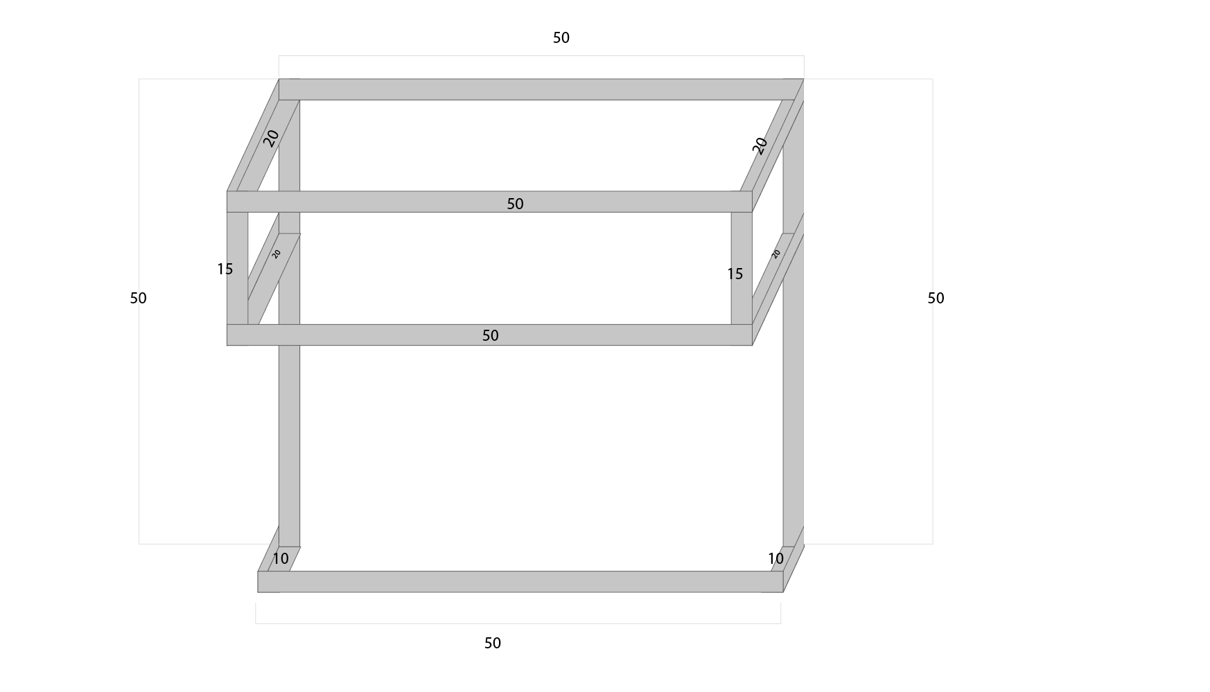

Здравейте, възможно ли е и добра идея ли е да се направи метална рамка от Стоманен ъглов профил (20х20 мм, дебелина 3 мм), която да се ползва като рамка за умивалник. Обикновена стомана е, която мислех да дам за прахово боядисване, това дали ще е достатъчо за мокро помещение ? Или трявба да тръся неръждаеми профили или алуминиеви?

Идеята е добра, мисля аз😎

Аз съм голям фен на подобни мебели. Моят съвет обаче е да замениш ъгловия профил с квадратен такъв

Щом ще го "даваш" някъде, по-добре поцинковай
Освен това си мисля, че Протекта ще е достатъчна
