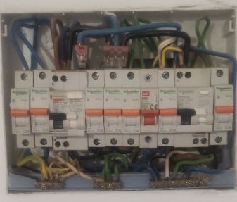

чет окт 20, 2022 1:09 pmянко написа:
Кабела е многожичен.През другата най-големите консуматори са пералня и сушилня.Не знам защитите какви са,по-късно ще ги погледна дали се виждат надписи
Ако "кабела е многожичен" е това от ДТЗ към АП, това е многожичен проводник. Това ли искаш да сменяш с гребен?
Нулевите проводници за хола и кухнята къде и как са свързани?
Гребена предполагам си го мислиш за фазата L изход на ДТЗ, но нулевите проводници трябва да са свързани към същото ДТЗ на изхода за нула N.
Може и да съм те подценил ама щом бъркаш проводник с кабел :?
янко - специалист
Пак съм писал кабел,един проводник с много жила е.Нулевите клеми са 3 и ще е голяма играчка да разбера кое какво е,май най-лесния вариант е да захраня бушоните през изолирана клема и да не пипам защитите
За съжаление когато строих имах доста кабели и майстора не ме послуша да купя кабели по цветове и е голямо мазало
Горе в дясно,черния кабел е в едно гнездо на дтз с многожичния ,нулевата клема е дясната

На тая манджа с грозде нема как да сложиш гребен. Майстора не ти е виновен че не си си купил кабели. По това дето е сътворил трябва да му смениш позивната и от майстор да му викаш нещо друго

Тоя пъзел дека е навързан на снимката мисла, че не е за теб :roll:
янко написа:
Нулевите клеми са 3
Предполагам, че са 2. Третата би трябвало да е за защитен проводник.
Да тоя пъзел с еднаквите цветове и ниската резолюция на снимката и мен ме замотаха даже.....

:lol: 'ма ти си го скъсал от черпене тоя майстор. Буквално е бил като манекен на винпрома. Помниш ли да е изтрезнявал? Той ли сложи тия клеми в таблото? Или ти?
( :? Как все се оправдавате с оня виртуален майстор, дето не сте му виждали очите!?!)
:partyman: :partyman: :partyman:
Това е все едно гледам табло от Факултето или Столипиново...

Три са клемите,но нямам представа кое какво е,не ми се занимава да проследя всеки кабел,а и не записах къде са разпределителните кутии.Майстора ми е вуйчо,и за съжаление май не е изтрезнявал.Както и да е вече излизам доста извън темата
tzetz009 - специалист
:) Предай на вуйчо си, че двете тъмно-червени клеми ( над първото ДТЗ и над четвъртото АП ) много развалят хармонията. Модата да се слагат такива никога не е била на мода!

Точно тях ще махам,едната е фаза,другата 0
Като ти гледам "познанията" по-добре нищо не махай че на някой мое да им ядете житото.
Извикай си някой ЕЛЕКТРОТЕХНИК а не вуйчото от махалата.
