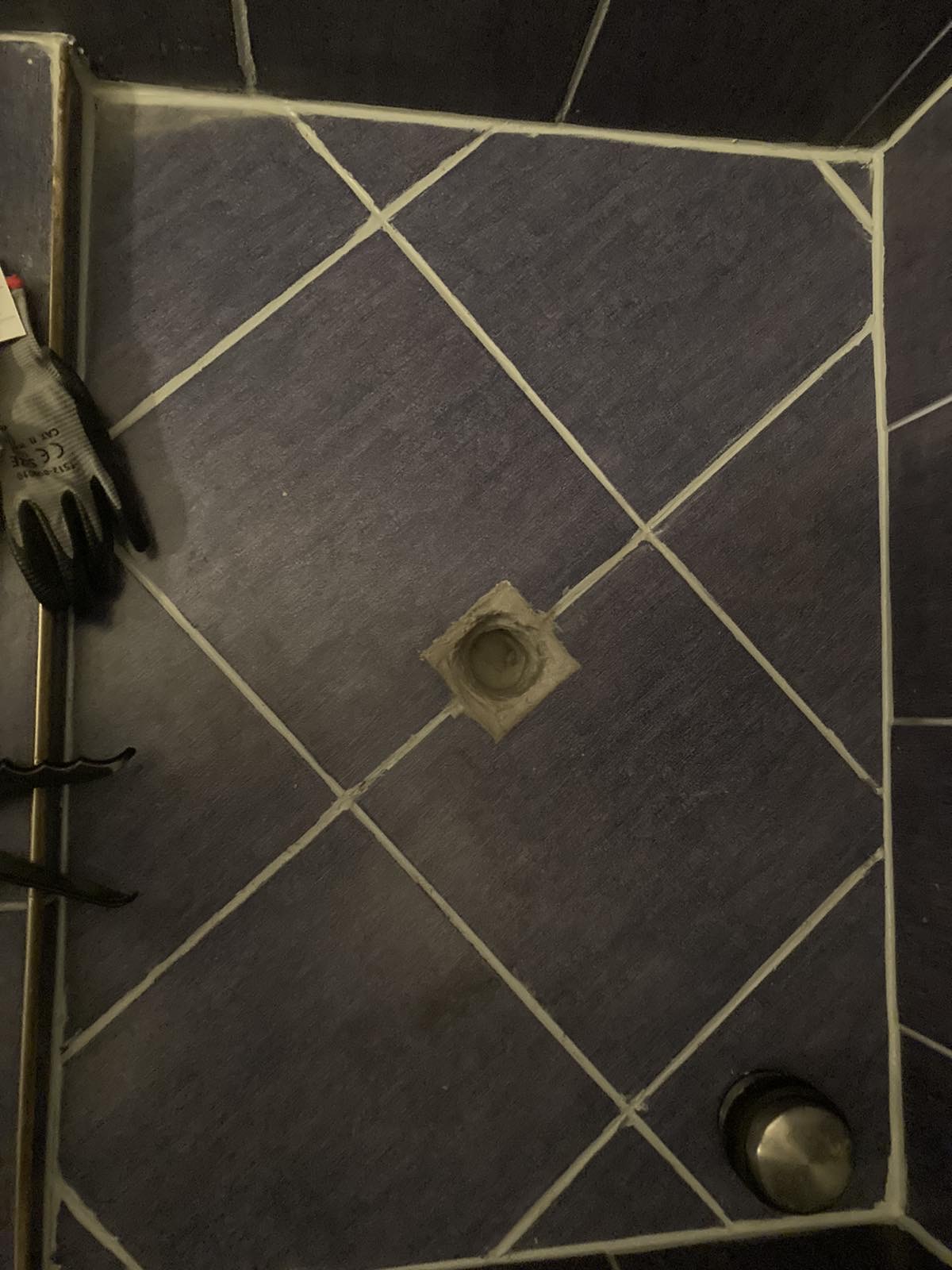

Здравейте, имам нужда от съвет за квадрата на сифона в банята. С какво да го уплътня така, че да задържи по дълго и да не тече на съседа отдолу? Преди 1-2 години се разлепи и от тогава е голяма мъка. Кой ли майстор не идва да го прави. Като го замажем, спира да тече. Последно преди месец беше с полиуретан. Тъкмо се успокоих, че този път е станало и от два дни пак е протекло.

Не знам какъв е сифона, но го гледаха трима майстори и всички казват, че е здрав. Пускаха и маркуч да видят дали тече и не тече навътре. Тече само като се мокри и отгоре върху квадрата. А как да снимам сифона, трябва да разлепя съвсем квадрата, но тогава става пълно наводнение у комшията.

Намерих снимка от някое старо лепене, така изглежда без решетка. А с нея мога да снимам довечера, но е абсолютно същата като тази на вид.

Аз като гледам фугите м-у плочките и
Диаметъра на кръга в квадрата трябв да съвпада с диаметъра на отвора на сифона.
Да се зачисти тва де е под капачката и горната част на сифона и да се лепи с полиуретаново лепило (уплътнител), като добре се запълни м-у квадрата и сифона, та чак да излезе, а после може да се изреже издаденото.
Недостатъци - полиуретана втвърдява бавно на по-дебел пласт и желателно е докато втвърди сифона банята да не се ползва.

Два дни не съм пускала водата в банята. И съседа пак се оплака днес, че се е засилил теча. Сега си мисля, че проблема е в моноблока, понеже само водата на тоалетната е пускана. Ще взема да го сменя и него. Ако и така не стане, остава кухнята. Ако изобщо е възможно от моята кухня да тече неговия таван в банята
. Досега винаги се е оплаквал точно след като някой се изкъпе у нас. Но този път вече ме отчая. Освен това забелязах и много малка локвичка до моноблока. Избърсах я, но след няколко часа пак я видях. Спрях водата на казанчето и от два часа е сухо. Със сигурност всички майстори, които идваха до сега не са точно майстори, щом още имам проблем. Само, че не знам от къде да намеря читав. Избирам ги от интернет.
