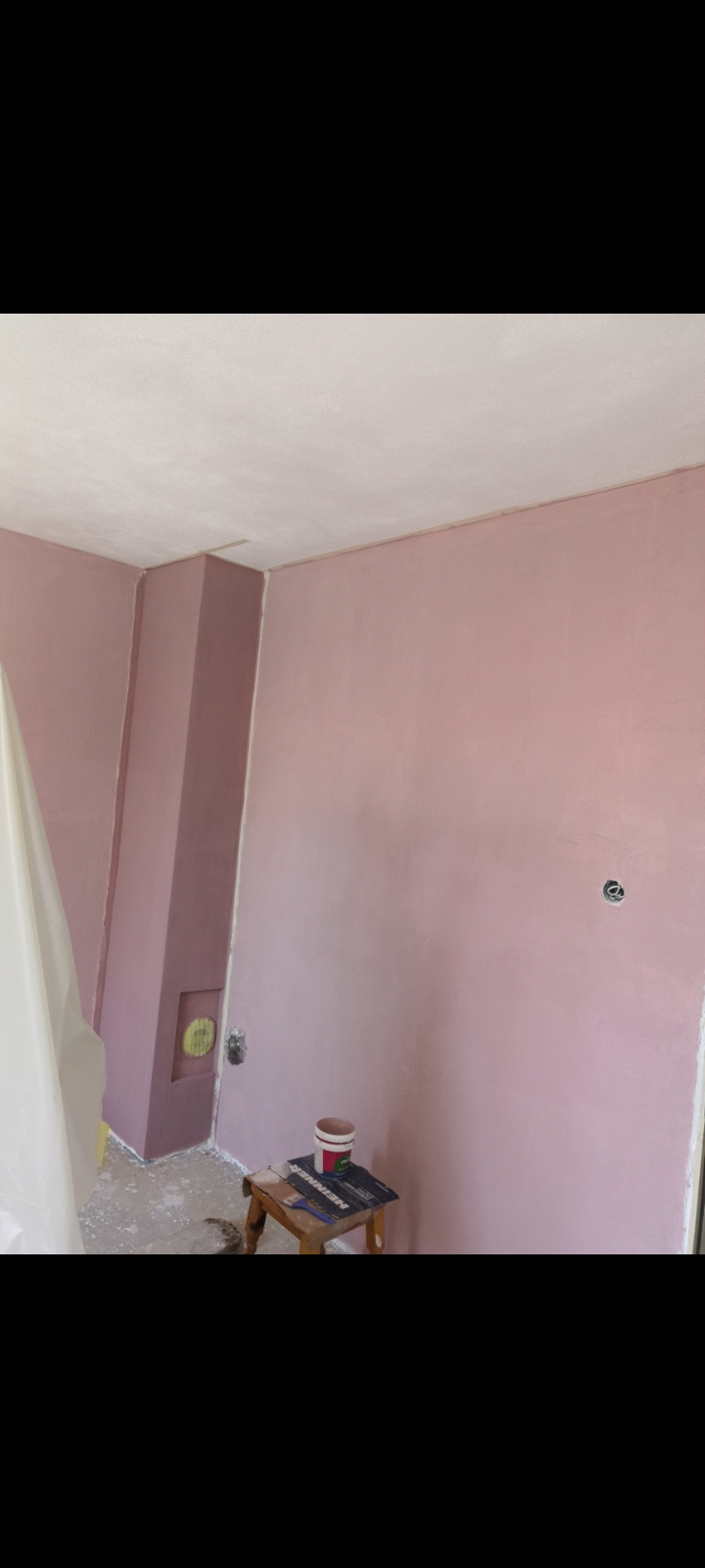

А това, на последната снимка, що за измишльотина е и къде беше крито до сега?
За "отворена и отворена ревизия", към момента няма да коментирам, макар да е ясен резултата, предвид последната снимка.
Това е долу, при брат ти, така ли?
Вижда се новоизграден, както и .....стар комин?
Къф, айде да не е хуй, дири тая нерегламентирана връзка помежду им?
Kakvidich
- Мнения: 125

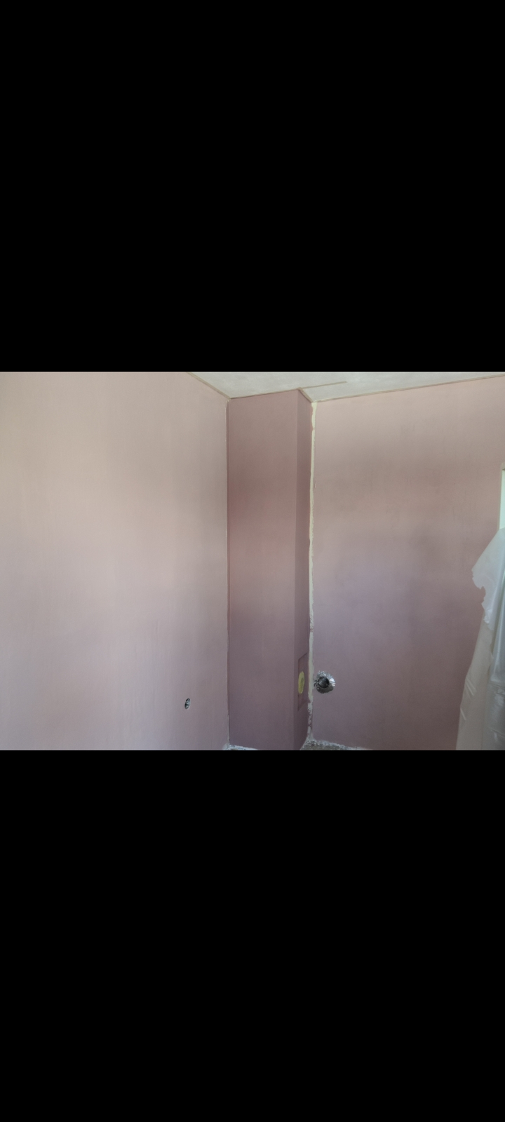

съб ное 12, 2022 7:16 pmТрифон П.Трифонов написа: А това, на последната снимка, що за измишльотина е и къде беше крито до сега?Всички снимки са от мен само . Няма при брат ми! Последната снимка върни по нагоре да видиш цялата картинка. На едната снимка е началото от печката а на тази последната,която визираш входа ми в комина, а коляното свързва тоя кюнец който по назад казах ще е хоризонтален и минава през стената! Няма нов комин. Това е изолация но съм го оформил така умишлено, около тръбата да няма.

Връзката между двете розетки!!! За това питам.
Къде видя, къде прочете, кой ти рече?!!!
Това е преход през стена, така ли?
Твоите писания вече ги утъпках като древен римски калдъръм от жълто паве.
Получават се четири чупки на 90 градуса, което също не е проблем.
При мен са пет и съвсем против правилата, тръгвам с фукс 150 ли беше, чупка, чупка-редукция, чупка, влизам на 200 (идеята беше да продължа така до горе, ако има проблем, но така си остана), чупка, чупка-редукция, 150, шапка. Е, нямам пушеци.

съб ное 12, 2022 7:43 pmТрифон П.Трифонов написа: Връзката между двете розетки!!! За това питам.Виждаш как тръгвам от печката. На снимката в която тръгвам най горе виждаш коляното, то свързва кюнеца в стената. Розетката която виждаш на другата стена. От там излиза кюнеца от стената, чупи с коляно и влизмав комина . 2 са чупките .. и таф аако броим 3... ? Какъв е проблема на това свързване? Ако е проблем де .

Една в тафа, две към стената, трета хоризонтална зад стената, четвърта вертикална в комина.
Вярно, увеличават съпротивлението, но според мен не са те проблема.
Лентата ще остане, а пушенето ще спре, като.....ми то вече захладня. Шоси ли го писа това?!!
Комина ти постоянно е бил студен, до сега.
Като започне да работи по постоянно печката, нещата ще си "дойдат дома".
Измервай времето за запалване, докато сваляш още вентилатора!
Последното за проба, а първото за да те ориентира в тенденцията за оптимален старт.

съб ное 12, 2022 8:16 pmТрифон П.Трифонов написа: Една в тафа, две към стената, трета хоризонтална зад стената, четвърта вертикална в комина.За връзките не споря, но таф, коляно кюнец в стената и пак коляно и кюнец комин .. един таф две колена. В комина нямам тръба в бетонното тяло съм влезнал. А за времето и пушенето, пак прокъди и наслоих още лента, че и тафа нали беше със силикон ама го махнах и него с лента увих, че два пъти щот и от там пак пропуши... Да Шоси беше. А идеалния комин.. исках от печката директно в него да влезна, но тая колона ме принуди да дупча стената и да чупя от спалнята в комина... Иначе щях да имам 20см тръба само...
