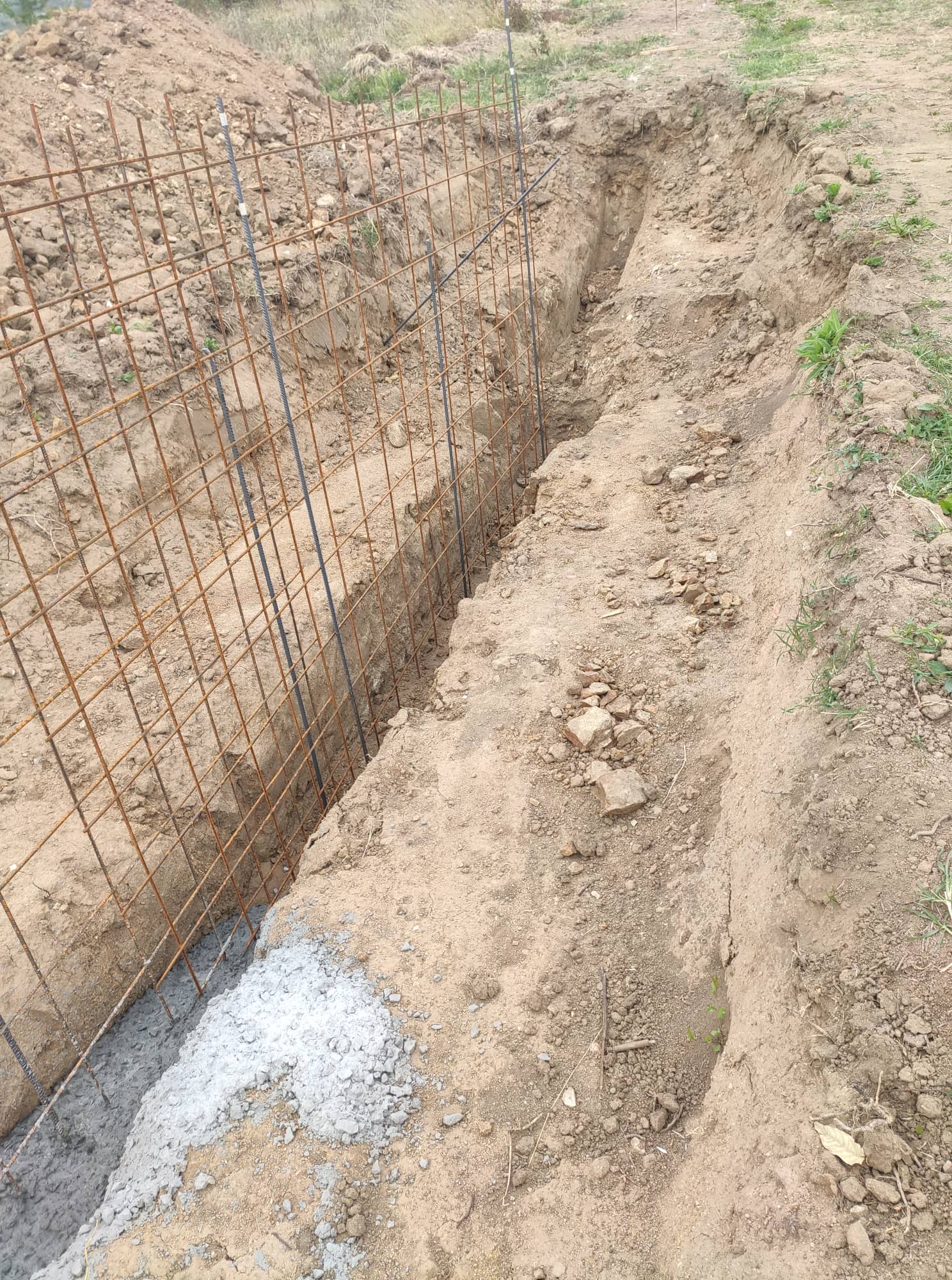

От чертежа 5N8x1500/m и 9N8ь1000/m са 16,5 м N8 в един метър ограда. За 200 м=3300 м по 0,4 кг/м=1320 кг.
Това е по проект, но може да се направи с мрежа N8 на карета по 20 см. А дали е направено с мрежата по проект не личи по снимките, защото не се вижда какво е в бетона.
Дебелата вертикална армировка е забита в земята за да държи мрежата вертикална. На една от снимките се вижда,че в петата на фундамента няма армировка в петата, а само е закрепена мрежата по стената.
В проекта не е предвидено стоманобетоновата част от оградата да е и подпорна стена та поненяма да има натоварване от земен натиск.
