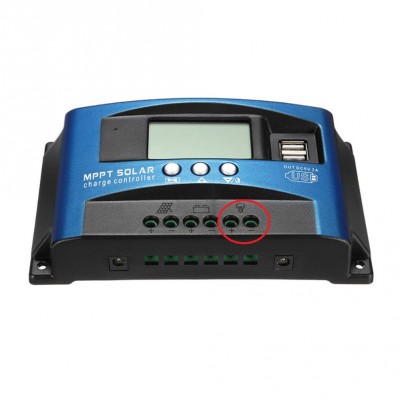

нед мар 28, 2021 7:48 pmLazarGanev написа: Точно така - 10 панела е вече друго (150Вт) - не е крушка, а крушка и половина. Ама явно ще трябва да изчакаш да се включи още някой, дето не разбира и да ги избистрите нещата. Щото тези дето разбират нещо те отсвирват..добре да добавим и вятърна турбина(на кутията пише 8000Вата ама не и давам овече от 800-1000вата)сега ще захраня ли така описания подвижен климатик от 400-500вата и ако да как да ги свържа?![]()
пон мар 29, 2021 5:07 pmmiroki написа: Системата вероятно ще произвежда зимата около 3-3,7 кв. на ден...да ,преглеждал съм го този сайт и този също има подобни конфигурации https://kynchev.com/mediumsolarsystem.html и на базата на техните примери си мисля ,че с 10 панело по 150в може да се направи нещо(и ако добавим и вяртърната турбина 800в ще е и по-добре) ..има една комбинаци 12/220V 1800W OR1 и OR2 (5 и 6 под ред) с уневвесален инвертор 2160VA ,където може да се включи6 и в мрежата како ти паднат батериите.За нещо такова мисля аз..само ,че самото изпълнение ми е пълен X...и още нещо не разбрах -мога ли да вкл. инвертор на DC load на обикновен контеолер или само директно за батерията?
Това може да подсигури работата около 7 часа на 500 вата консуматор, само, че ще залезе слънцето.
Ако има акумулатори, може и след залеза. Само, че ще вкараш още много пари.

пон мар 29, 2021 8:01 pmС 2 леви написа: Някой не може да смята, не съм аз, струва ми се. 10 150-ватови панела са киловат и половина! Ако са в паралел - 18 волта по 80 ампера, ако са последователно - 180 волта по 8 ампера.Разбира се, че не си ти. Разбира се, че общо са 1500W.![]()
нед мар 28, 2021 7:48 pmLazarGanev написа: Точно така - 10 панела е вече друго (150Вт) - не е крушка, а крушка и половина. Ама явно ще трябва да изчакаш да се включи още някой, дето не разбира и да ги избистрите нещата. Щото тези дето разбират нещо те отсвирватИзвинявайте с каква Аритметика работите 150 Х !0 равно на 150 не е ли 1500W![]()
