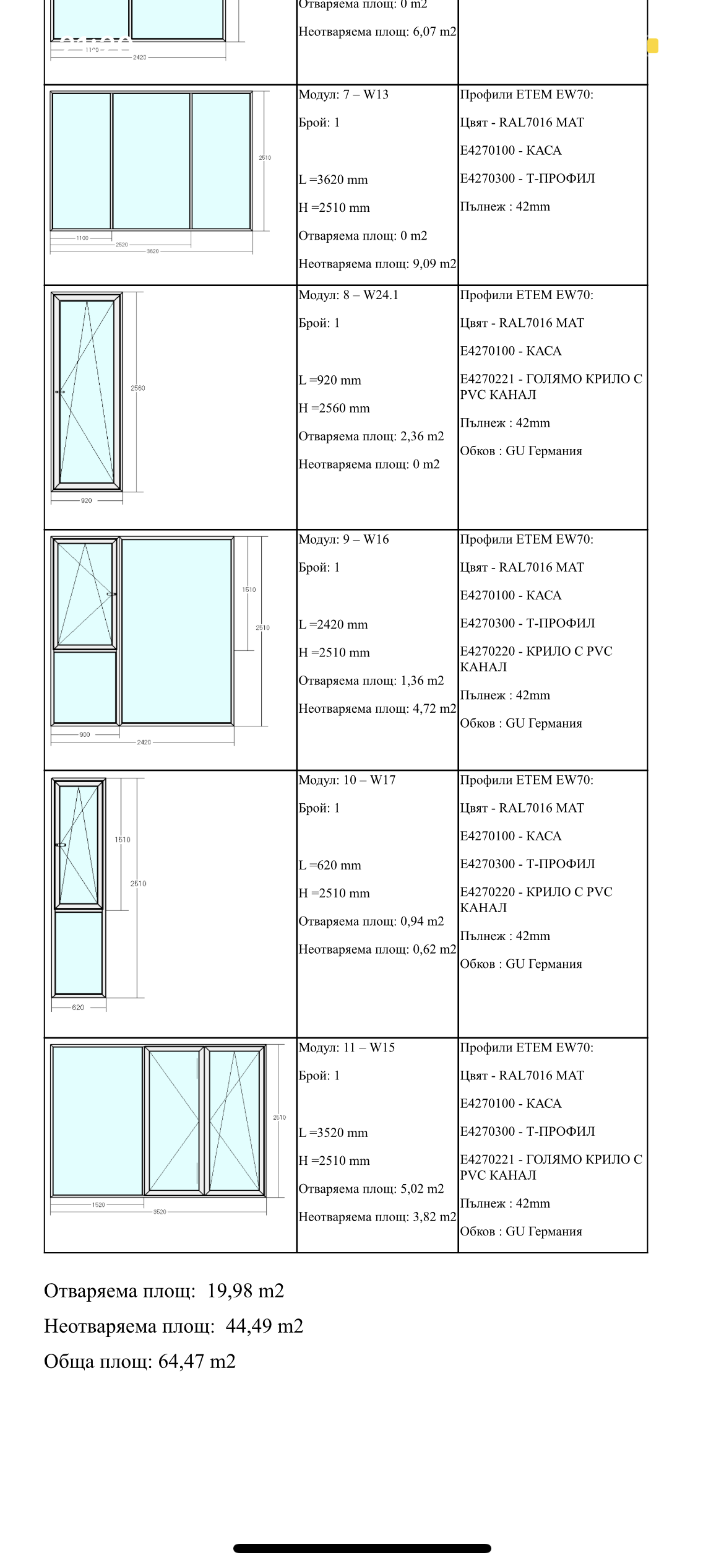

Оффф, качи ги в обратен ред, ама нямам нерви да ги кача наново през тела, извинявайте :-)
От разписаното от архитекта направихме минимални промени :
1. С любимия решихме да махнем един от прозорците в хола, за да удължим стената за тв
2. С представителя на фирмата стигнахме до консенсус за махане на “плъзгане с повдигане” от гледна точка на постоянната експлоатация и цената му, заместихме го с двойна врата
3. Махнах своеволно триплекса от долната част на едни прозорци в мокрото/баните, защото се обезмисляше при ширина 60 см и сметнах, че е приемлив риск :-)
С гореспоменатите “икономии” влязохме в 40к за дограма, монтаж, лепенки и комарници на всички отваряеми части

За дограмата не мога да кажа нищо освен да ти кажа още една фирма да преслушаш ;) Вижда ми се разумна цената (дори ниска). Можеш ли да споделиш какви са коефицентите на позициите(ако ги имаш). Входната врата много прилича на моята, но обмислете хубаво дали да е стъкло. Транспортният профил е хубаво да е от пуренит. Има ли включена механизация в цената? Какви са гаранционните срокове?

@kivanov - докато се спра на тази оферта, преслушах сигурно 30 други - пвц и алуминий, всеки каквото може да предложи. Имам и от твоите изпълнители - тяхната оферта основно беше с Е68 на Етем, но цената беше с 25% нагоре. Гаранционните условия на изпълнителя на обков, стъклопакет и профил са 2 години. Единствените с по-дълга гаранция бяха една фирма с испански алуминиев профил ( Cortizo) - даваха 5 години, но пък много мудно офертират и настояваха стъклопакетите да са ка-бяло-енерджи иначе нямало да поемат гаранция, според тях пакети ка-бяло-ка гърмяли …
Входната врата е термопанел, отстрани на крилото има мини стъклопакет с мат стъкло по-скоро с декоративна цел. Горе-долу ще изглежда така:
@nelina_london - съвсем правилно си запомнила за борда по периферията - хем пази сянка, хем е годен за миене на всички прозорци по фасадата. На Цилков му бях изпилила главата с миенето на прозорци, та взе мерки да не му горят ушите 2-3 пъти в годината :-)
Триплекса не е за избягване на термичен шок, точно отвътре е с цел да не се нареже някой невнимателен / детето. Всъщност от няколко фирми ме апострофираха, че стъклопакет ка-бяло-ка се праскал и държаха да ми предложат ка-бяло -4сезона.

При мен гаранцията е 5 години, но не знам от изпълнителя ли идва или от друго. На коя фирма са стъклата? Каква марка са лепенките и PVC дистанционерите? Офертата ти е добра, но малко има идва празна откъм детайли. Коя е фирмата, ако не е тайна?
Вратата на снимката е супер, но се увери, че дограмаджиите знаят, че искаш баш това :)
