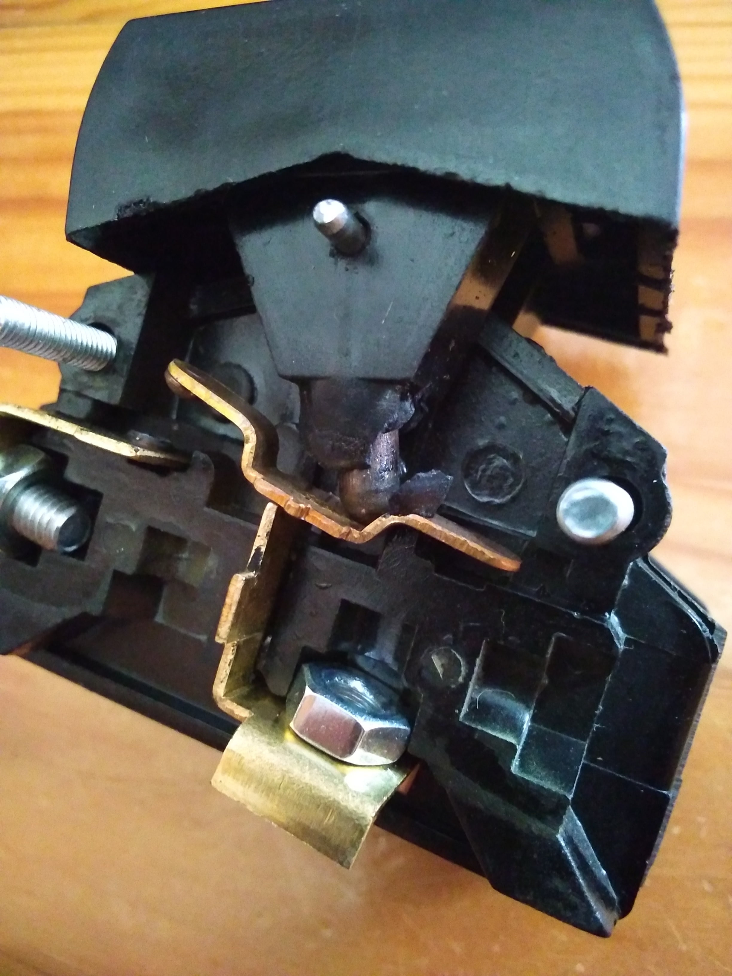

При включен бойлер меката връзка за топла вода капе в долния си край и издава леко свистене. Започва и бързо да се затопля. Възвратният клапан за студената вода също е леко топъл.
Пробвах вариант с шунтиране - проводник от изхода на бойлера (топла вода) към изхода на тръбата (топла вода). Веднага спира да свисти, като при допир с оплетката, проводникът искри.
Как може да се отстрани тази утечка?

Веднага извикай електротехник. Изгубил си нулата на бойлера. Единственото нещо, което те пази жив в момента е меката връзка и металните тръби. Изгори ли меката връзка, ще стане нещастие.

Оказа се, че външният електрически ключ е с нагоряла пластина и разтопена пластмаса - не е правел добър контакт между пластините и сигурно е вземал нула през меката връзка.
Ключът е сменен с нов и искренето изчезна. Нагревателят също е сменен преди седмица. Болтовете на бушоните в таблото са натегнати.
Единствено показателите за напрежение (между изхода на топлата вода и разкачена мека връзка) остават 0,54 - 0,56 V, а съпротивлението - 0,01 - 0,04 мегаома.
Това на какво може да се дължи?
fbr - майстор
Нулата за зануляването е опасно да нинава през ключ. Трябва да е твърда връзката.
zz_stefanov - майстор
Нулата и зануляването/заземяването не трябва да се прекъсват с ключ.
Не прекарвай нулата през ключа!!!
