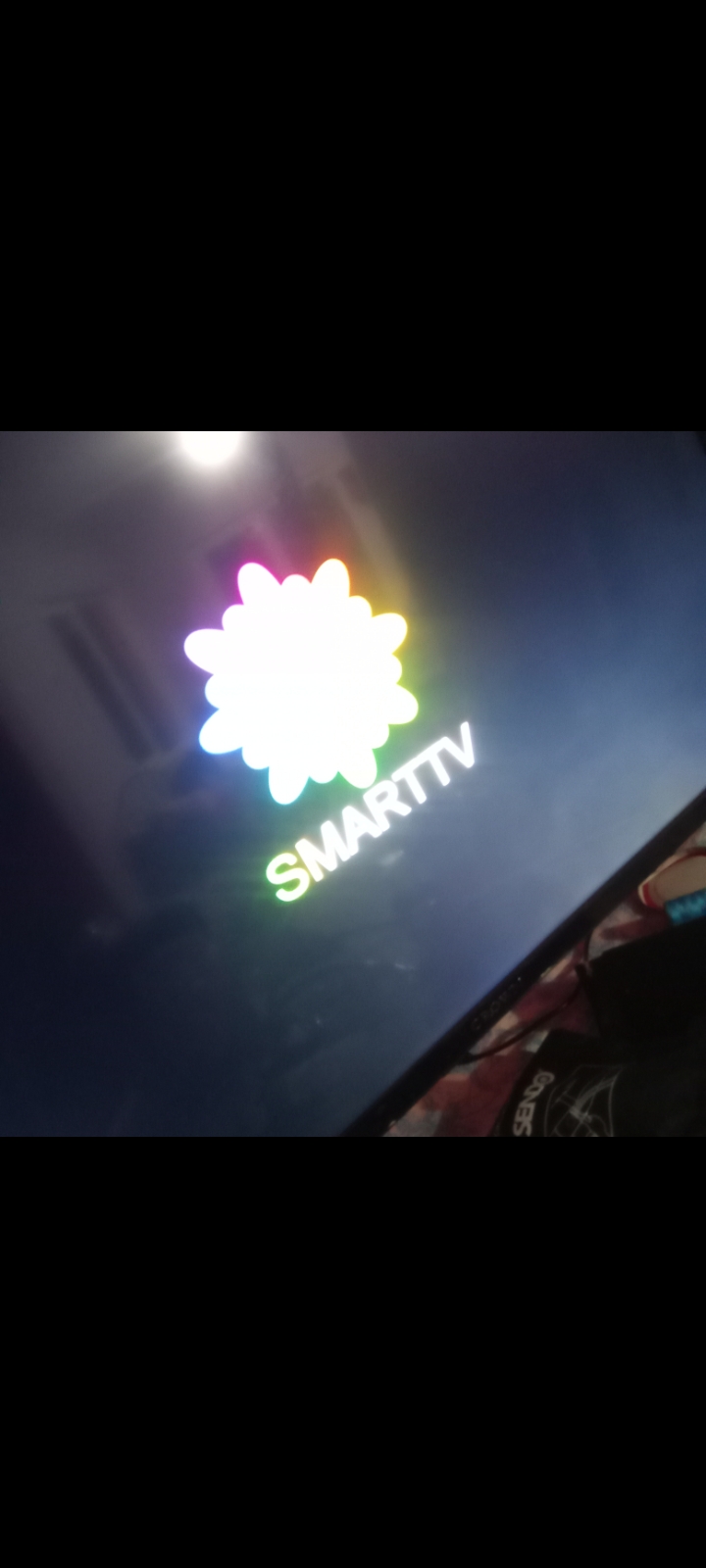

15 мнения в "Здравейте телевизорът ми показва това за 1 минута и изключва някой ако знае как да го оправя да ми каже. Благодаря предв"

Моя не прави така. Като се пита за нещо се дава марка и модел.

Още на първото хвърляне боба изписа CROWN,ама свършиха зърната и не можа да изпише модела.

Кажете кога и как е станало това, обикновено се получава така при прекъсване на инсталиращ или кофти ъпдейт за тв, в зависимост от марката и модела на тв, има опция за хард ресет и шанс да се оправи, кажете марка и модел на тв?

пет яну 06, 2023 6:57 ampavelvasilev написа: Кажете кога и как е станало това, обикновено се получава така при прекъсване на инсталиращ или кофти ъпдейт за тв, в зависимост от марката и модела на тв, има опция за хард ресет и шанс да се оправи, кажете марка и модел на тв?+1

Ако смарт ТВ е AndroidTV тогава се влиза в settings и от там си връщате настройките. Предполагам имате смарт телефон - същото е.
пет яну 06, 2023 3:40 pmESPACE написа:пет яну 06, 2023 3:14 pmdimitrovs написа: Бих посъветвал да се направи factory reset - най-вероятно ще се оправи проблема.И как точно предлагате да се направи това?
