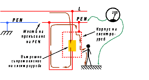

вт яну 24, 2023 5:53 pmЧираче написа:
пон яну 23, 2023 4:08 pmmuhala написа:
...., като си прекараш по три кабела (фаза, работна нука и защитна нула) вместо два.
А ще обясниш ли технически и научно защо трябва да се прекарва трети кабел? Според мен е някаква глупост. Какво значение има дали ще е с мост, или с кабел?
Много по-безопасно е. Електрически може да изглежда същата конфигурация, но от гледна точка на безопасността не е така.
Ако използваш само PEN проводник и си занулиш контакта, то при отпадане на нулата някъде (в контакта или в някоя кутия), тогава корпуса на уреда за офазява. Виж снимката по-долу.
Ако използваш две нули. Една работна и една защитна, при отпадане на работната, просто няма да имаш ток, но няма да ти се офази уреда.
При отпадане на защитната, просто няма да си защитен, но пак няма да ти е офазен уреда.

Чираче - майстор
ср яну 25, 2023 11:13 ammuhala написа:
А какво ще се случи, ако по някаква причина се прекъснат едновременно и двата кабела, които са свързани някъде с нулата? Офазяване на корпуса на уреда може да се получи когато има връзка на работната част, която е под напрежение, с метална част на корпуса. Или нещо греша?

Елементарно е. По пода вместо перваз се слага поцинкована шина и контактите освен 4 или 5 нули се и заземяват задължително с жълтозелен проводник щото през друг цвят земното не важи. Майтапа се разбира се. Двупроводнат стара си работи и няма причина да се подменя ако не е дефектирала или е плануван капитален ремонт. И да прекъсне нулата някъде най много да те раздруса тока. Риск има ако си с клапани и помпи по двигателчето. А па требе и да си бос и на плочки и да е новолуние. До сега е бил без зануляване с едни контаци от 60-те години. 70 процента от инсталациите сигурно са със зануляване или въобще без нищо. Е от време има по някой фира но предимно от бойлери. Ако ти е писано да те утепа тока няма да те сгази кола. Зануляваш си кадърно контактите по схемата на хидрата и си свиркай.
