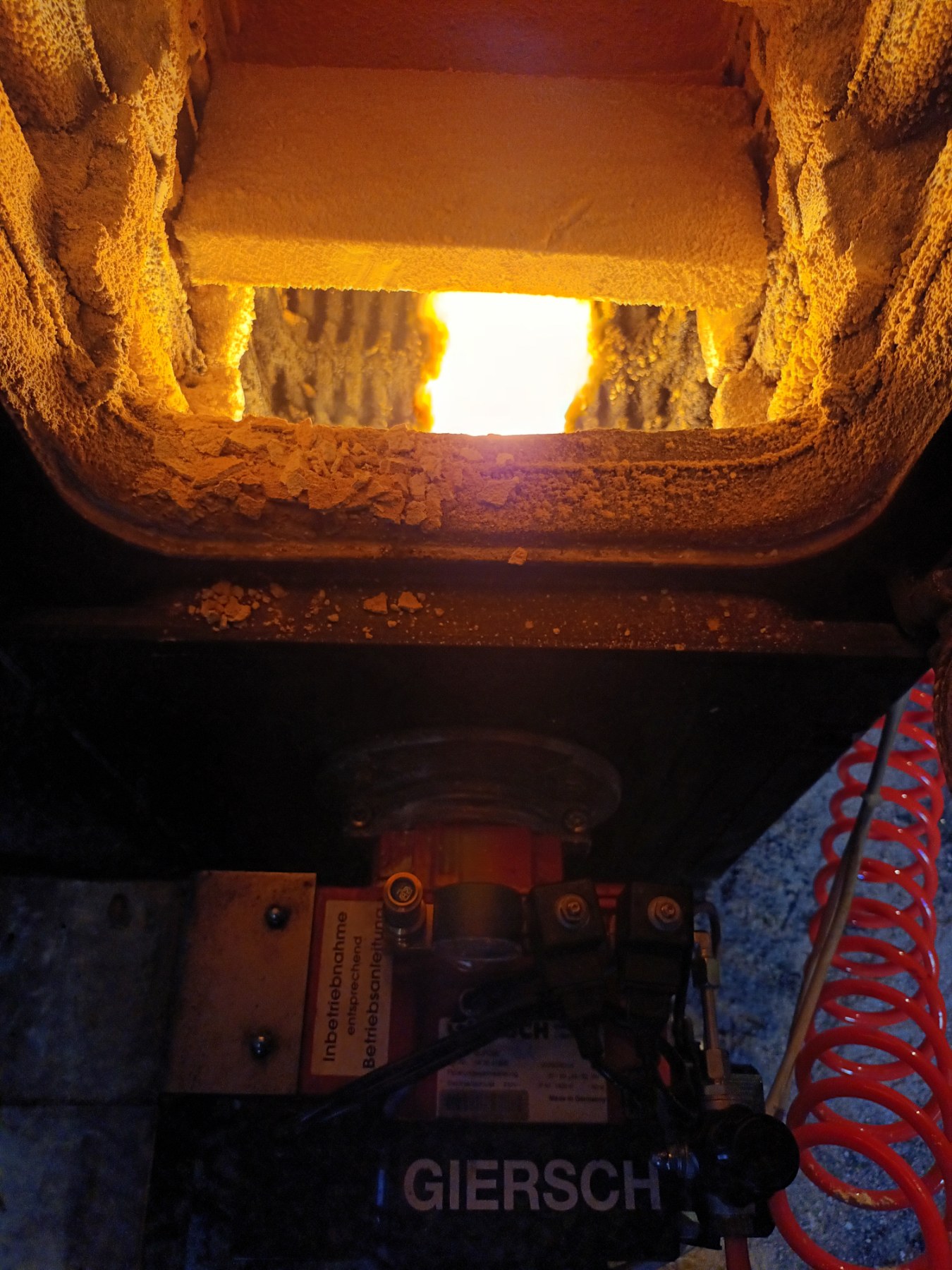

Здравейте, някой пробвал ли е да гори отработено масло заедно с пелетите. Да се направи система към горелката, която да пуска по малко масло когато горелката гори и да го спира когато е изгасена.

А защо не направо с горелка на масло, като тази?

пет фев 10, 2023 9:02 amGranch написа: А защо не направо с горелка на масло, като тази?Тази няма запалка. Ще трябва да се добавя.

пет фев 10, 2023 3:30 ammonkata200 написа: Здравейте, някой пробвал ли е да гори отработено масло заедно с пелетите. Да се направи система към горелката, която да пуска по малко масло когато горелката гори и да го спира когато е изгасена.Да аз съм пробвал преди време. Не го препоръчвам...

пет фев 10, 2023 3:56 pmbrassSob написа: Общо взето най-добра работа върши заводската горелка.IMG-b19c4190240122f9bf30c372cb3d6b2d-V.jpgДа така е..! Или другият вариант преработка на дизелова горелка,че поне от корпус, вентилатор и управление ще икономисаш.. ! Иначе качествени горелки на масло като тази на снимката са си цифра..! Гледам Китайските до 50 киловата са около 2220-2500лв. от Алито.В БГ .ги предлага един по 3500-4200лв. Една преработка на дизелова в зависимост от модела и състоянието може да стъпи от 300 до 500 лв.,но без казанчето и компресора. В казанчето има поплавъци,терморегулатор,нагревател и някое друго реле.Мен ме завъртя около 170 кинта без труд. Един тих компресор е около 400-700 кинта..и т.н.
