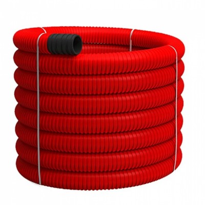

Как се решава входа на външните комуникации към къщата? Текущо имам стълб на Електрохолд с външно табло, ама все пак трябва да влезе до ГРТ-то някак си? Същото и за нет доставчика? Ако приемем, че електрото влиза веднъж за винаги, то с нета не е така… как се изпълнява детайл, така, че оптиката да може да бъде подменена при нужда? Обмислях гофра през една от стените, обаче тая гофра какво я правя в дворното пространство и как я изолирам от влизане на буби, мишки, вода и прочее гад?

С по хубавите гофри,силиконови. Друг вариант е ТРЪБА HDPE Ф40 черна.

Гофри и тръби каквито искаш има за вкопаване. Гледай само да е нещо по-здравичко, че има и едни дето за нищо не стават :) .
Оптиката зависи каква е, но освен ако нямаш някакви безумни чупки по трасето не мисля, че ще имаш драма да теглиш и подменяш. Аз също ще полагам от тези подсилените гофрета и черните тръби, които колегата е споменал по-горе за множество неща, които ще минават през двора и влизат в сутерена.

За кабелите - и при мен къщата е над терен. Има една точка в която минават всички кабели и влизат в къщата. Кабелите за захранване на пречиствателната, мрежовият кабел, захранващият, за дворното осветление. На тази точка има "куфар" на цокъла на къщата който ще се облече с гнайс (цокъла също е с гнайс).
За гофре - пълна фира са евтините. Тежестта на земната маса ги мачка. Копах допълнително трасе за мрежовият кабел и ползвах HDPE тръба за водопровод. Гладка от вътре, кабела върви сравнително лесно даже без да е смазван. Сам го опъвах и леко съжалих, че не съм сложил 32-ка.
