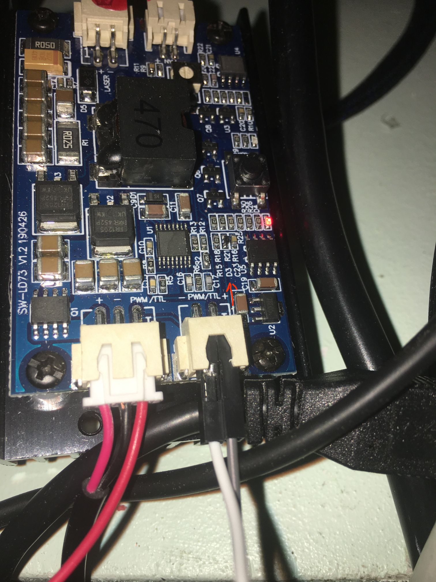

Няма как на платката да има два C3, поглед леко в ляво
. Прилича на диод, изгоряло е като диод, пише D3 ама надписа е малко китайски.

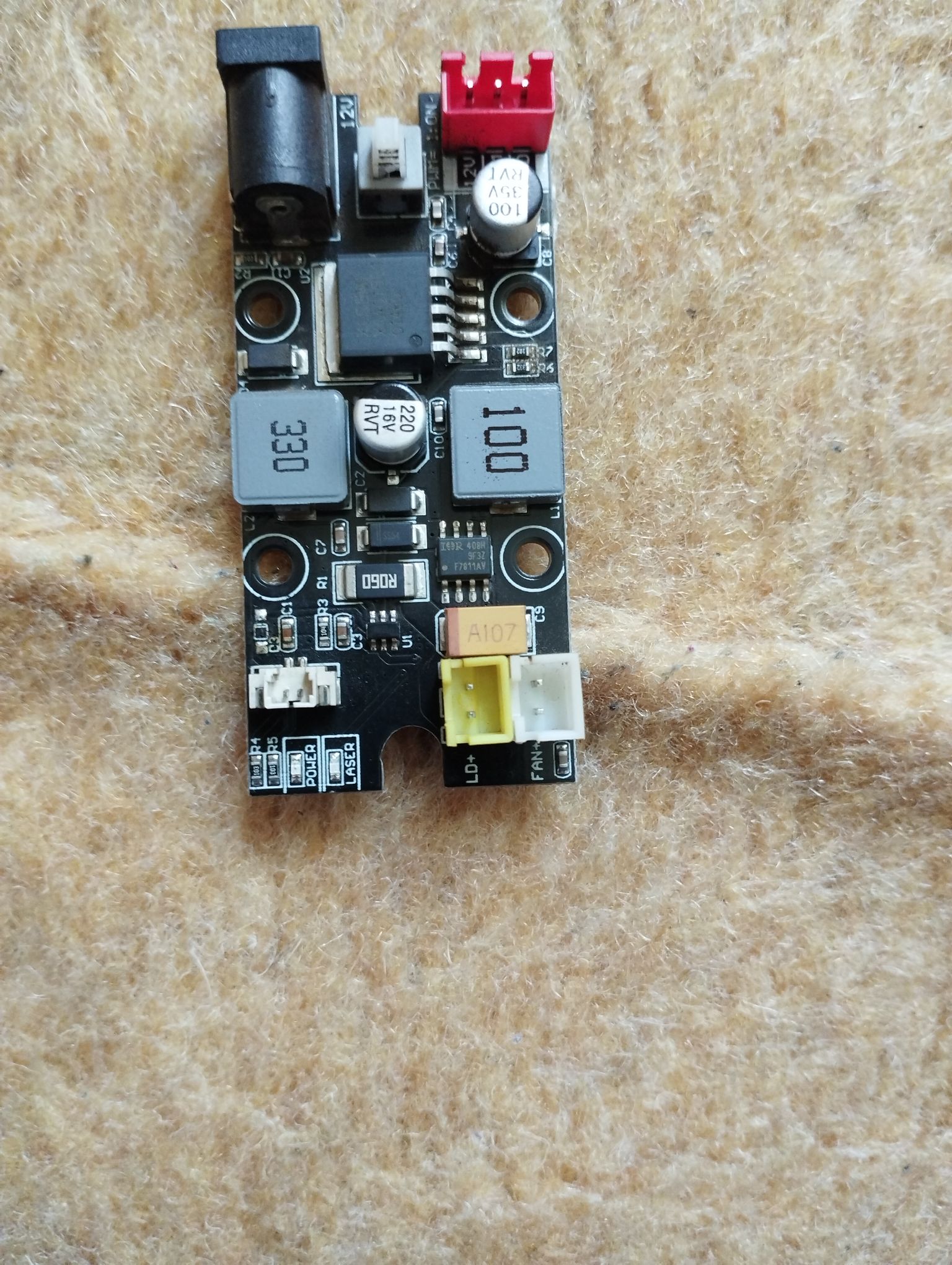

пет мар 17, 2023 6:25 pmESPACE написа:Не, не съм го сменил, аз лично нямам тази възможност. Да рискувам ли да пробвам да до включа и без да е сменен, днес пристигна новият контролер?И как реши че нещо кръстено D3 на съвсем друга платка ще е същото като при теб? Може и да е, а може и да не е.
Тъп диод е, още ли не си го сменил с нещо налично. И понеже на 95 % е защитен диод и без него трябва да работи, ако пак не обърнеш поляритета.
