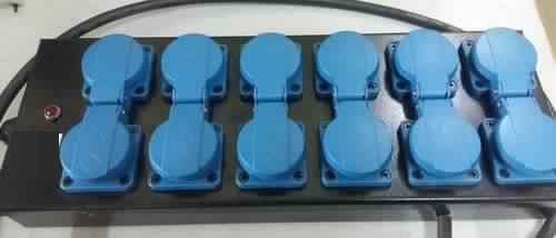

@skostadinov - при текущото разчертаване на кухнята има 5 контакта - фурна/котлони, миялна, хладилник и два свободни, което пак не е достатъчно :-) мелница за отпадъци, микровълнова, миксер, кафемашина + още някой допълнителен малък уред остават незахранени или поне частично :-)
Да разбирам. Аз просто писах в отговор на Iliya, че е повече от 1, но явно не съм схванал контекста правилно.
Иначе при мен има 16 контакта общо в кухнята и полуострова (това включва 2 твърди връзки за фурната и котлоните).
Може би малко съм попрекалил, но вече ми е писнало от разклонители, адаптери и причие и голямо мислене падна като правихме интериорния проект 😀

Не така. 2/3 от контактите в една кухня не се виждат, защото са зад съответните стационарни уреди. Над плота се слагат само 4 - 5 за подвижните уреди.

Ето културно решение https://www.emag.bg/razklonitel-za-vgra ... ction=view монтирани на две места в работната зона на плота когато ти трябва ги вадиш а иначе са потопени и не загрозяват дизайна марката,модела и магазина според джоба на собственика.
Дам при мен има такива на полуострова и на две места в хола. Доста са практични.
Не че няма красиви ключове и контакти. Bticino сериите на Legrand са топ.
Dessie - специалист
Точно съм в размисъл контактите на плота как да са - ниско долу на гърба или някаква изскачаща вариация….
Тия отварящите се са готини, но е безмислено в такова да включа кафемашината, например… от друга страна леко ме притеснява разливането на течност дали няма да предизвика инцидент. В моята кухня се готви и мие активно, а понякога съм много калпава в ръцете :lol:
Другото, което се замислям е, че всъщност ще ги прибирам/вадя с мерак първите два-три месеца и после ще ми писне и ще си стоят отворени :?
Може би най-удобно ще е на 2-3 см от плота, хем не отварям/затварям нищо, хем няма риск да разлея нещо върху тях..
