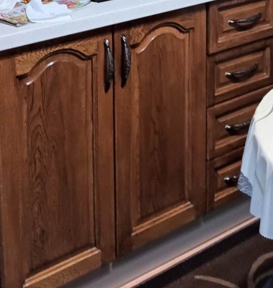

Здравейте, искам да си сменя вратичките на къхнята да са от масив. Познат дърводелец ми предложи да ми ги направи. Каза, че работи с парен дъб, който го първо байцва и после лакира. Проблема е , че като се байцва става много тъмно дървото. Пък аз искам да е по-светло. Предложих му само да го лакира той ми каза, че не било хубаво само да се лакира. Според вас трябва ли задължително да се байцва?

"Парен дъб" ми е странно като съчетание, ама да не спорим.
Байцовете, цветово варират от бяло до плътно черно през всичките цветови нюанси. Така че спокойно може да си изберете нещо от светлата гама доближаваща се до натуралното.

п.с. дъб се пари/вари инак за нищо не става
- Мнения: 6
нед апр 09, 2023 4:02 pmmiliad написа: Мерси за фафлите. Бук, кака. Дъба иска само сушене.Това първото е каквото искам - взето от нета, а майстора предлага второто
У тъй като, след пропарване се променя цвета и почва да червенее, бука де, именно за това е добре да се байцне с нещичко, че изглежда леко странно.
