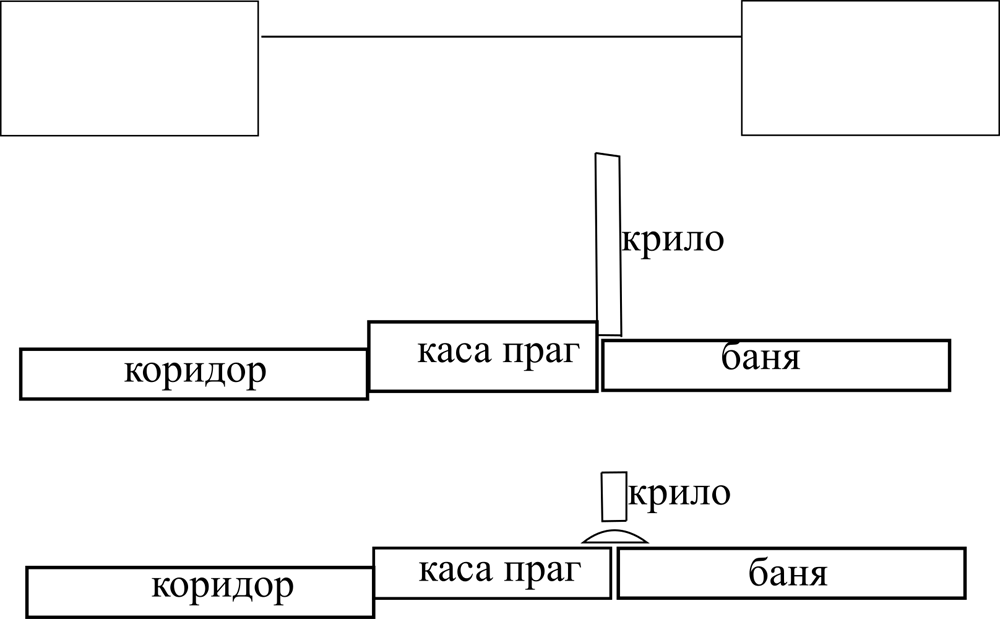

Здравейте, имам нужда от съвет.
При завършване плочките към вратата на банята, която се отваря навътре. Как е по-удачно да се направи преход към коридора.
Точно под крилото на вратата с овален преход играещ роля на прагче.
Или в края на крилото и от към коридора е повдигнат малко и играе роля на праг?
От това зависи колко навън ще трябва да излязат плочките.
Виждал съм и варианти да излизат плочките до края на касата и те да оформят праг.
Банята е 2 см по-висока от коридора.

Монтирана ли е касата и вратата?
Ако е монтирана, плочките до прага и уплътняване с полѝуретанов уплътнител. Така водосбора в случай на авария ще е по голям и капката от крилото на вратата ще е в мокра зона. У нас дори е така, с разлика че нямам праг на вратата. Просто външната настилка е 2см.по висока и съм монтѝрал ъглова лайсна.

Здравей,. Не, не е монтирана вратата. За това се чудя, до къде с плочките. Тип интериорна с первази над плочките е. И си няма праг. Но ще трябва да я сложа да измеря до къде е тази линия на крилото и да я махна. В коридора също още няма нищо. До сега все имам врати или са от тип, който се монтира първо. И такава дилема не съм имал.

Такаа, нещата се избистрят на час по лъжичка! Т.е. двете настилки, коридор и баня, могат да дойдат на едно ниво?
Тогава редиш пода на банята и коридора до средата на зида. Фугираш. Монтираш вратата. После си поръчваш праг от камък по размер и с обли фаски. Размер, ширината на касата при затворена врата. Монтираш го с полиуретанов уплътнител. Цветове на камък по избор.

Мислих по въпросът, но вероятно няма да мога да вдигна нивото. Входната врата може да удари пода, трябва да режа метална/блиндирана врата или да я свалям и повдигам, ако има място. Разликата е 2 см. Като изравня и сложа плочки, ще го вдигна с 3. А по спомен има 2 см под вратата, за това го отхвърлих този вариант.

То, така, но още не е избрана настилката за коридора. И не знам колко мм ще е дебела. Първо искам да има wc и тогава нататък с ремонта.
А от двата нарисувани варианта, кой е по-удачен.
Пода на коридора е равен със стаята. И ако вдигна с 2 и там ще стане голям праг.

Настилките трябва да са предврително ясни за де се стигне до този въпрос и по възможност дебелинно съобразени. Типа врата също.
Първия вариант е по добрия.
