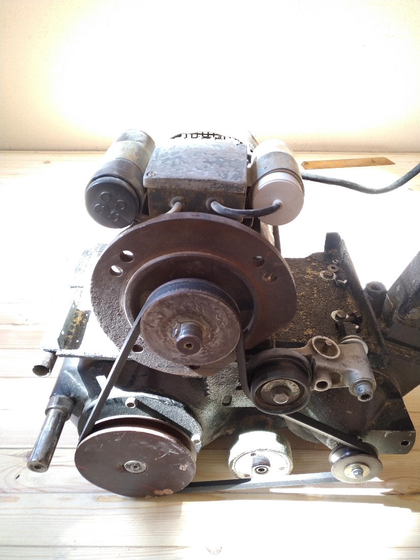

ГОТОВО!!! Проблема е решен! Свалих шайбата на мотора и я занесох на стругар да я намали с 10мм (от ф90 на ф80). По този начин увеличих въртящия момент на двигателя (принципа на колелото със скорости). Оборотите на машината малко паднаха, но за сметка на това сега няма спиране
